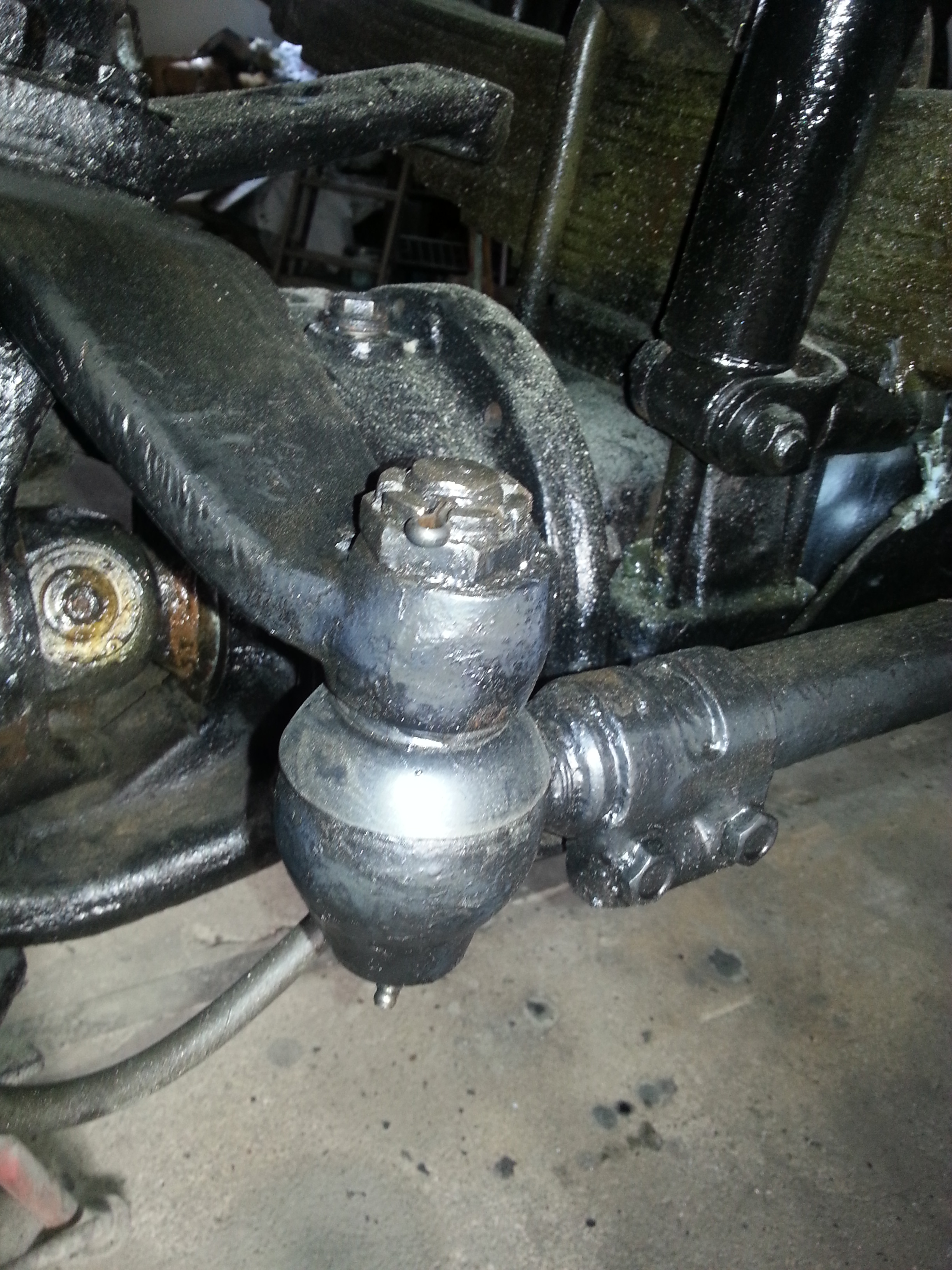

29. Oktober 2013
Heute sind einige Teile aus Ludwigsfelde gekommen und so konnte ich den W50 weiter komplettieren. Lenk- und Spurstangen sind wieder montiert und haben neue frische Staubkappen. Auch die Wellendichtringe der Hinterachse (Steckachse WDR 055x72x10) welche schwer zu bekommen waren, konnte ich nun endlich verbauen und die Hinterachse komplettieren. Die Ölfiterkombination wurde gesäubert und mit neuen Filter versehen, der Rotationsfilter wurde gereinigt. Der Anlasser wurde komplettiert (Magnetschalter angebaut) und anschließend eingebaut.

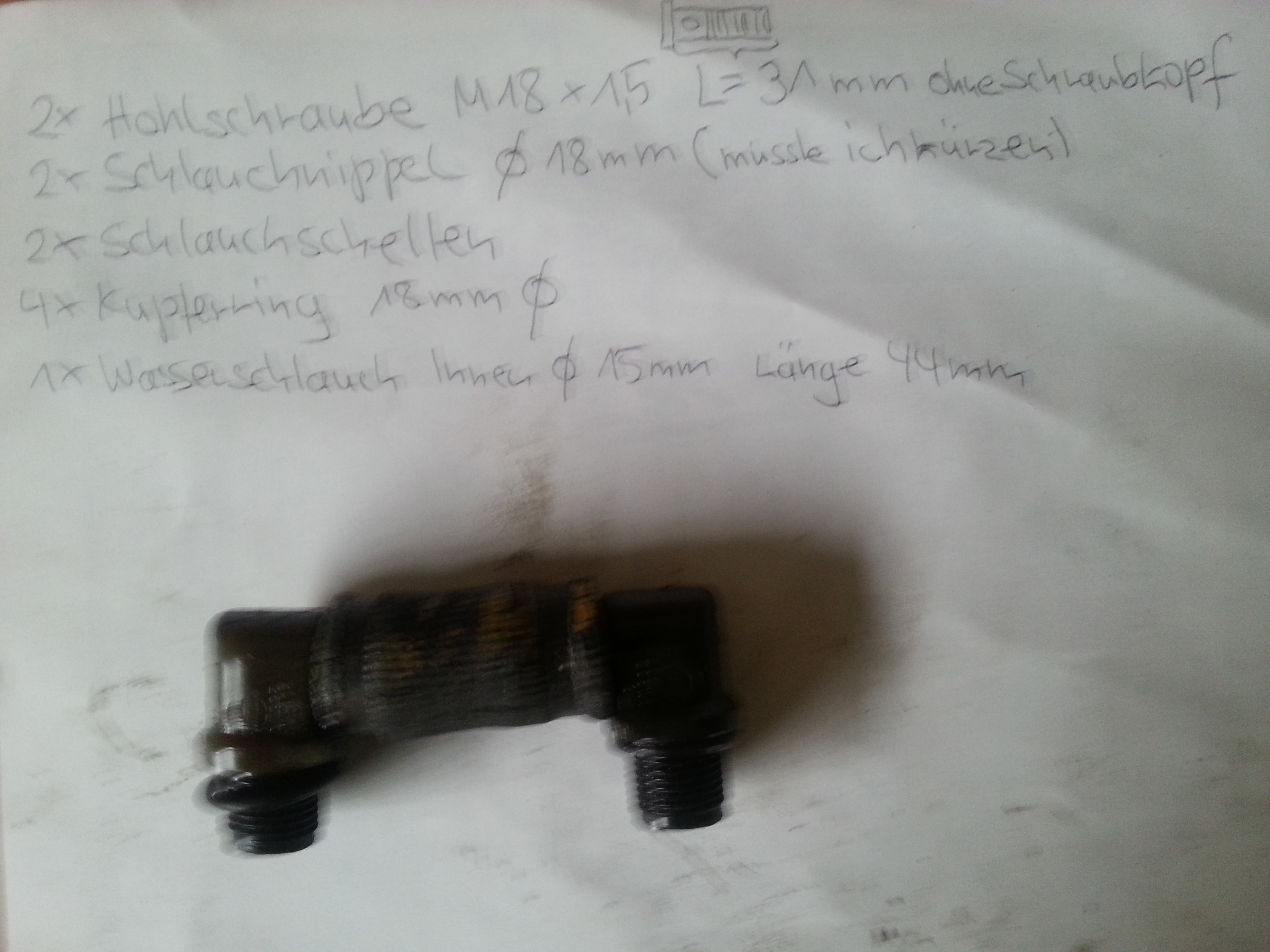

30. Oktober 2013
Verbindung des Wasserkanales an den Zylinderköpfen durch Hohlschrauben realisiert, Die Ölfiltereinheit wurde komplettiert und eingebaut.
