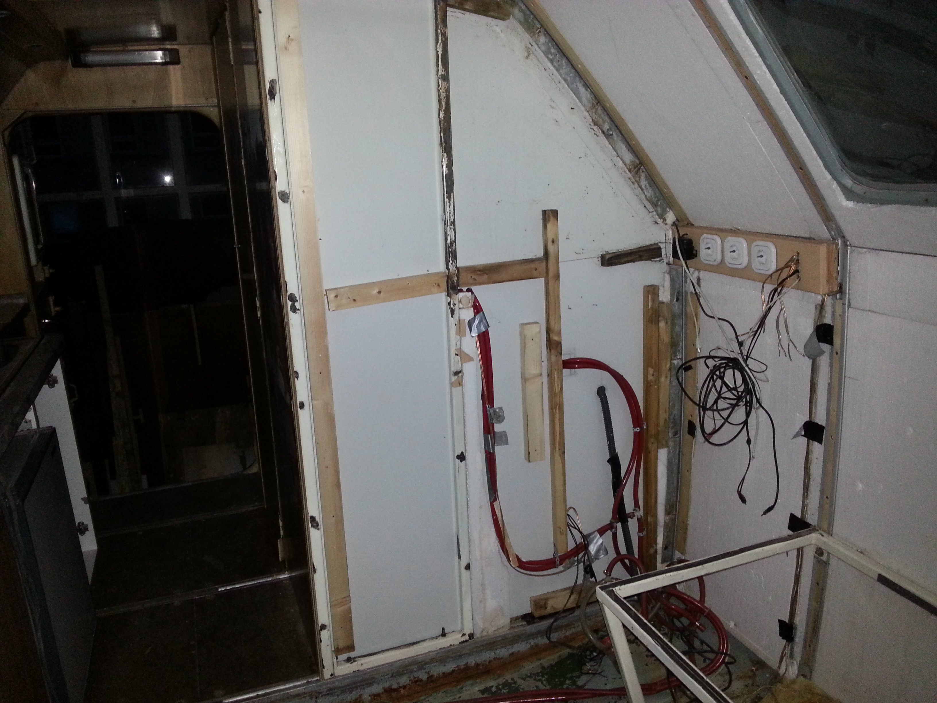

Nach dem die Dämmung eingebracht wurde, wurden Kabel und Leitungen neu verlegt.
20140814_211051
Neue Dämmung und Kabel und Leitungen werden neu verlegt

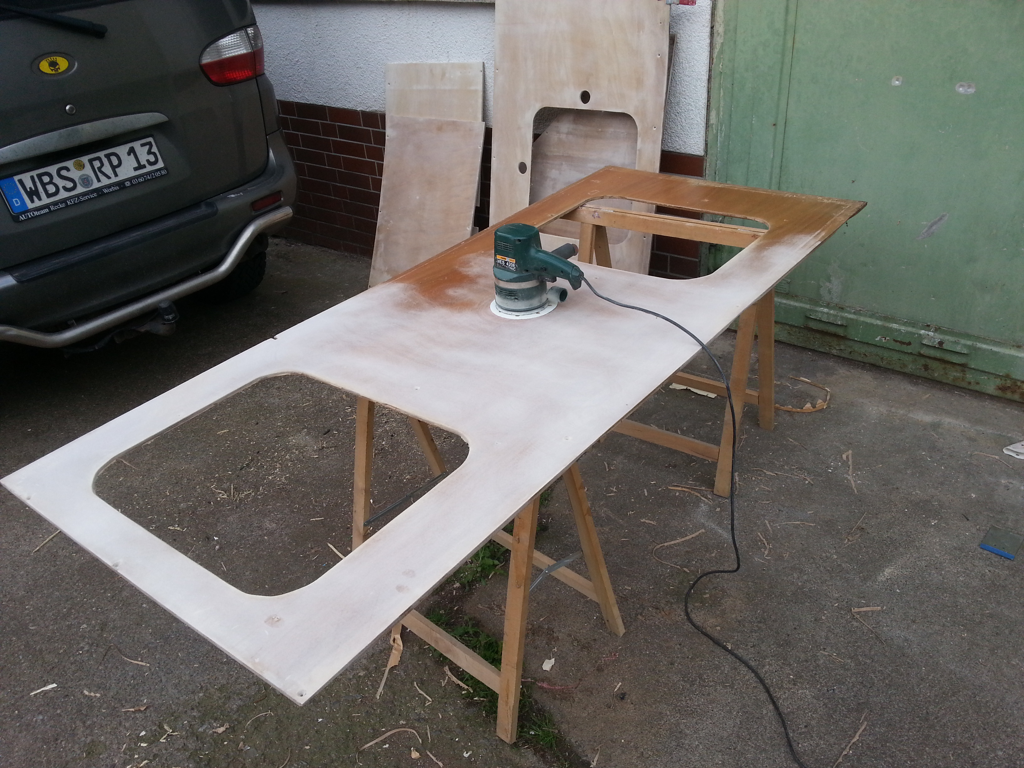

Der Fußboden bekam teilweise neue Verlegeplatten und Dämmung aus Steinwolle. Die alte Verkleidung wurde komplett ausgebaut und neu aufgearbeitet, durch Abschleifen und neuer Farbe.
20140815_150950
Die Verkleidung wird aufgearbeitet
