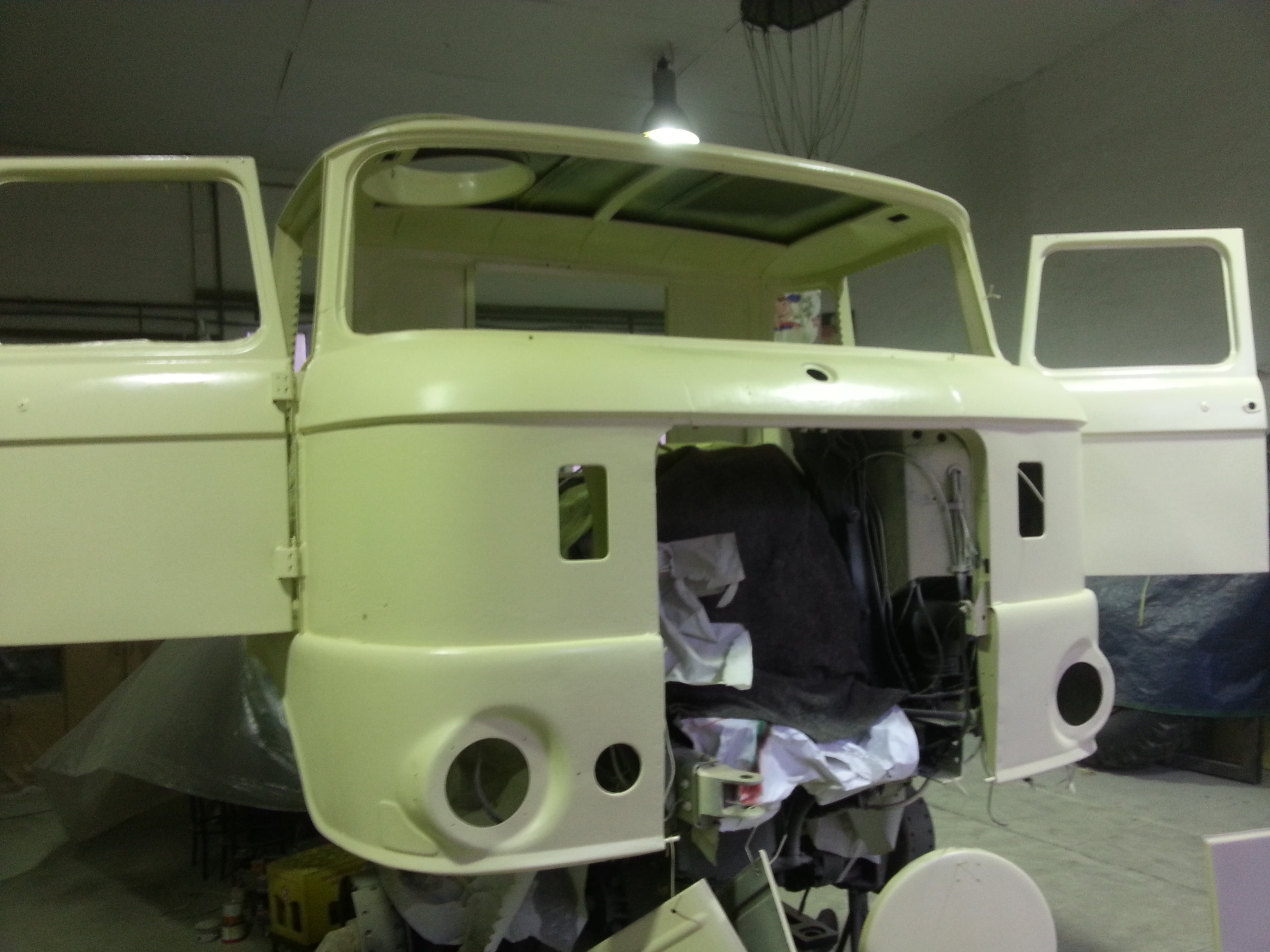

4. Oktober 2013
Es liegen bereits schon wieder 3 Jahre !!! zwischen meinen letzten Arbeiten, aber ich habe wieder angefangen was am W50 zu machen! Alle defekten Blechteile wurden ausgetauscht und auch einen Durchgang am Fahrerhaus wurde realisiert. Anschließend wurde der W50 grundiert und lackiert. Jetzt beginnt der Zusammenbau und das Suchen nach den verstreut umherliegenden Teilen.
