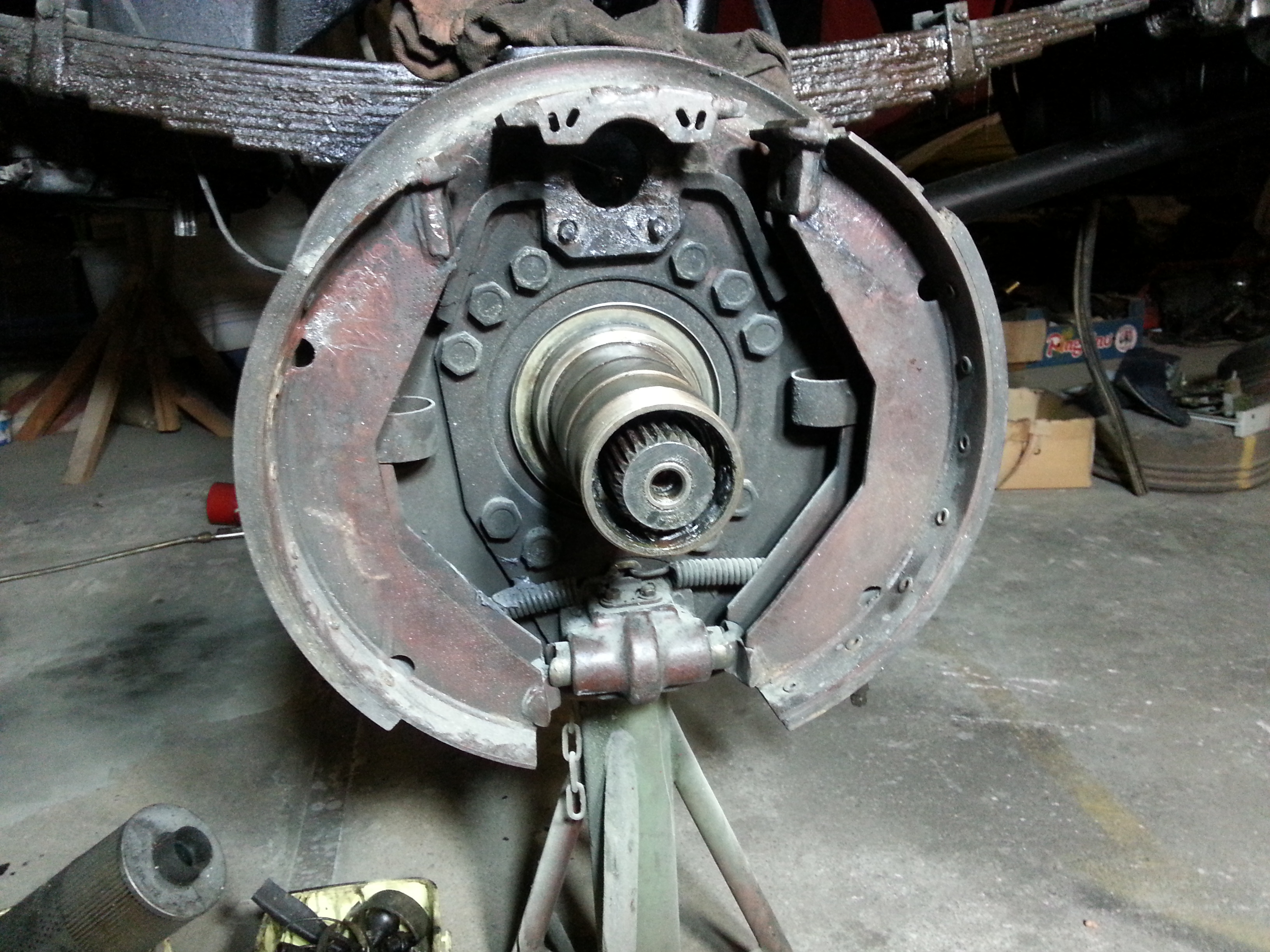

16. Oktober 2013
Neue Radlager und Wellendichtringe wurde an der Hinterachse verbaut.
IFA W50 LA (61)
IFA W50 LA (68)
IFA W50 LA (69)
