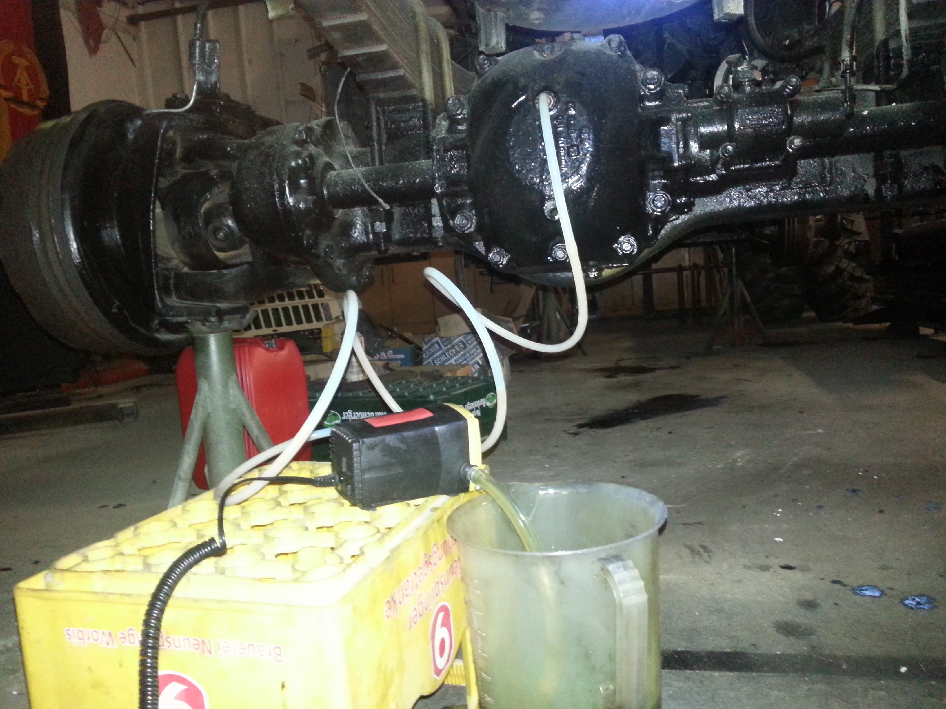

Sämtliche Öle in den Achsen, Getriebe, Vorgelege, Motor wurden abgelassen. Hydraulische Bremsanlage wurde befüllt und entlüftet. Diverse Luftleitungen verlegt. Die Watanlage (zum Durchqueren von Wasserhindernissen) hat einen neuen Platz bekommen, da sie wegen des Durchganges Fahrerhaus - Koffer im Wege war. Umgerüstet auf drei Differentialsperren. Jetzt kann man Vorderachse, Getriebe und Hinterachse getrennt schalten und sperren. Vorher waren das Hinterachs- und das Getriebedifferential zusammen geschaltet, ist aber manchmal nicht so günstig und oftmals reich es schon aus wenn nur das Getriebe gesperrt wird.

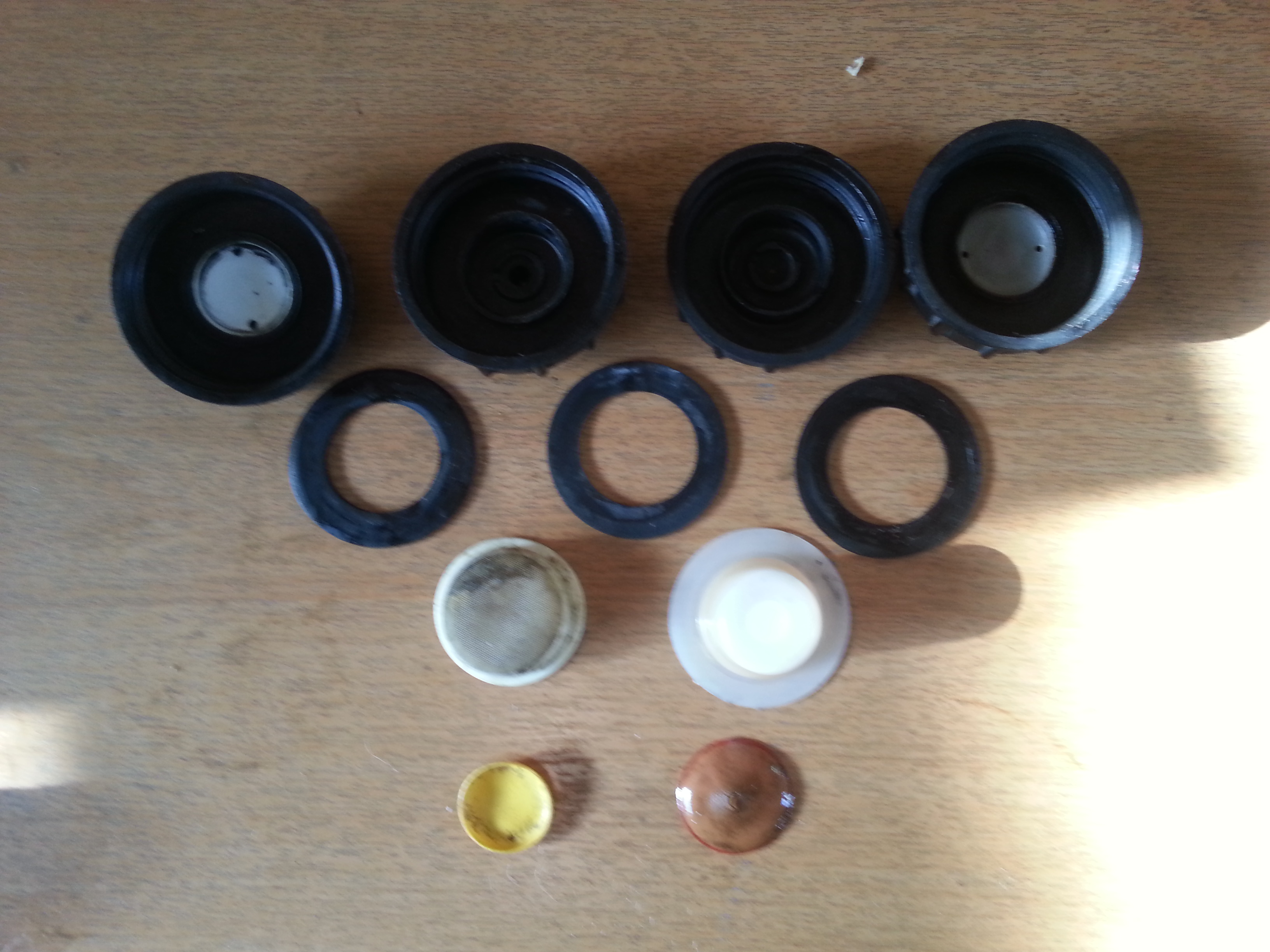

Es gibt ja auch diese Momente, wo das Schrauben für Frust sorgen kann, die hatte ich jetzt auch. Ein Radbremszylinder ist undicht und muss getauscht werden, obwohl es ein neuer war. Danach habe ich an das halbfertige Luftsystem einen stationären Kompressor angeschlossen und Luft auf das System gegeben, dabei stellte ich fest, dass der Bremskraftverstärker ( BV 3 ) undicht war. Zum Glück hatte ich noch einen neuen BV 3 liegen und konnte den defekten Bremskraftverstärker austauschen. Auch das neu verbaute Handbremsventil war undicht und musste gewechselt werden und im Motortunnel lässt es sich ja immer so gut schrauben :( .

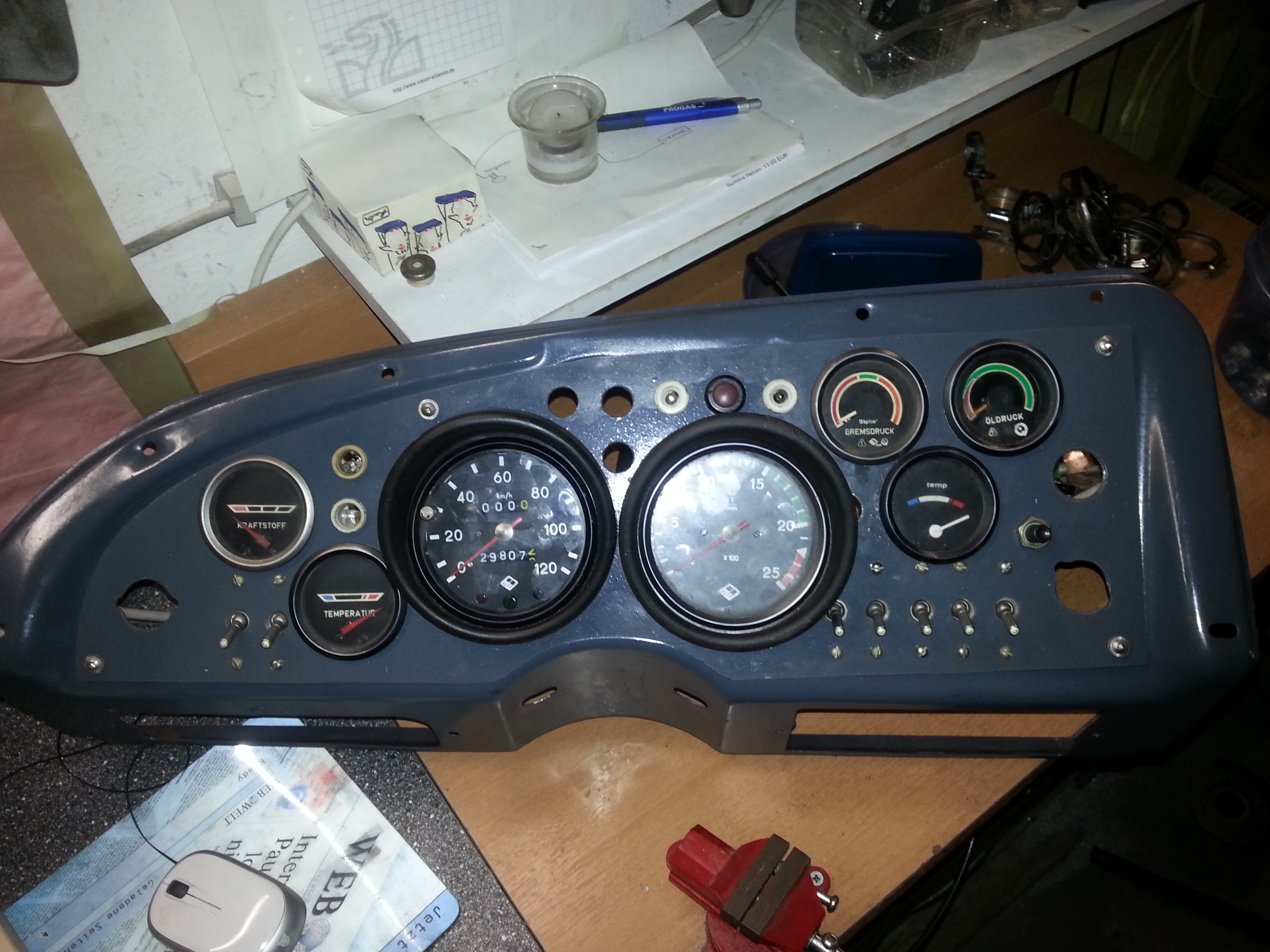

An der Instrumententafel wurde weiter weiter gebastelt und probeweise einige Instrumente eingebaut. Die eingebauten Instrumente sind aber teilweise noch nicht die endgültigen, die eingebauten dienen einfach nur erstmal dazu um zu sehen, wie es mit der Platzverteilung und dem Einbau klappt. Wichtig war es, dass Armaturenbrett zweiteilig zu gestalten, damit bei einem Glühlampenwechsel nicht immer das ganze Armaturenbrett losgeschraubt werden muss. Jetzt kann es einfach nach dem Lösen von vier Schrauben, nach oben abgenommen werden.
