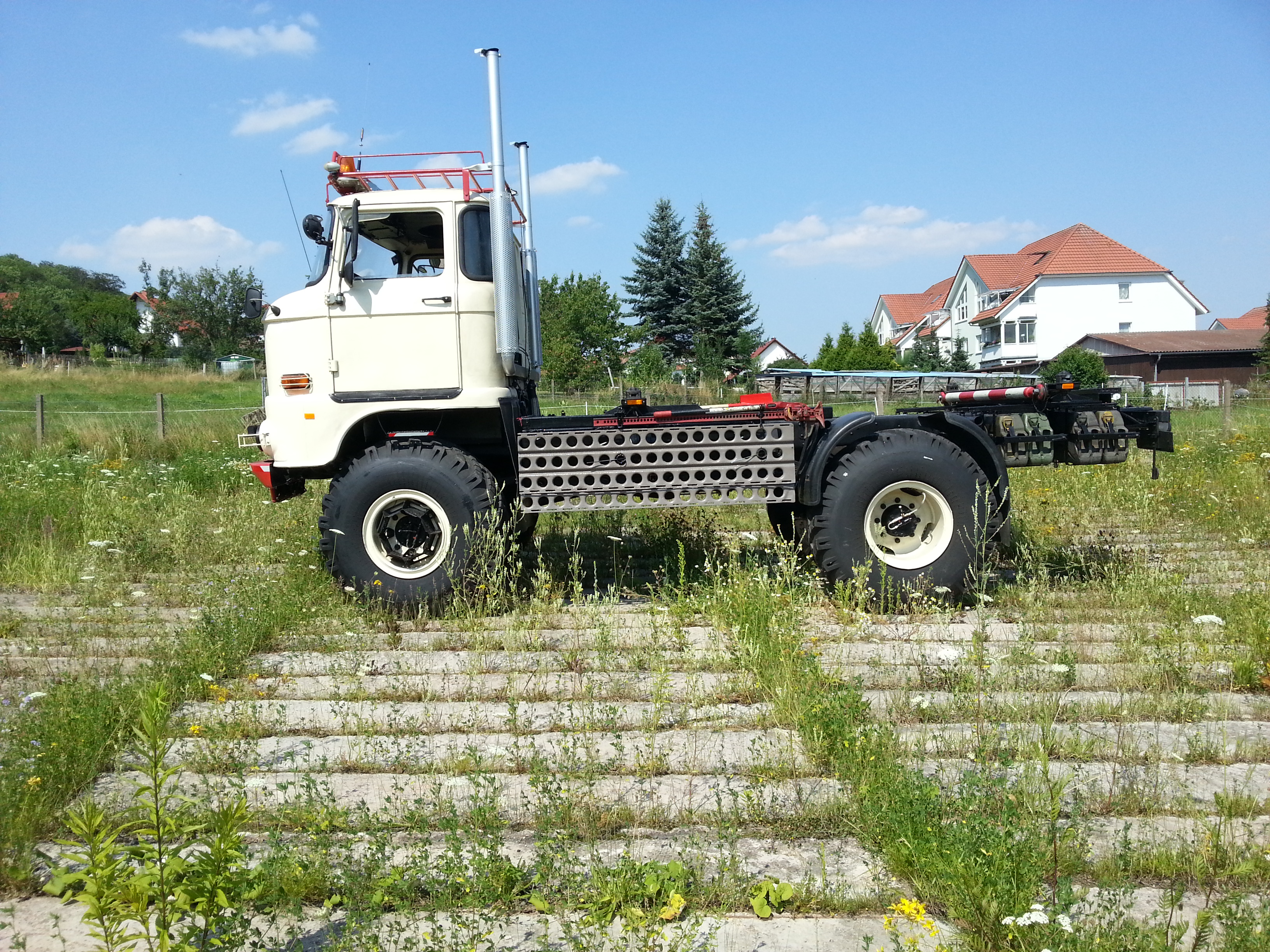

Der W50 hat bereits einige Probefahrten absolviert und läuft ganz zufriedenstellend. Laut GPS und ohne LAK Koffer schafft er auch 95 km/h .Nach und nach werden die ganzen Störungen und "Kinderkrankheiten" beseitigt.
Es gibt viele kleine Problemchen wie z. B. Dieselzufuhr (zieht nach einer Weile Standzeit irgendwo Luft und dann muss ich immer entlüften), dann qualmt der Motor bei hoher Drehzahl schwarz usw.).

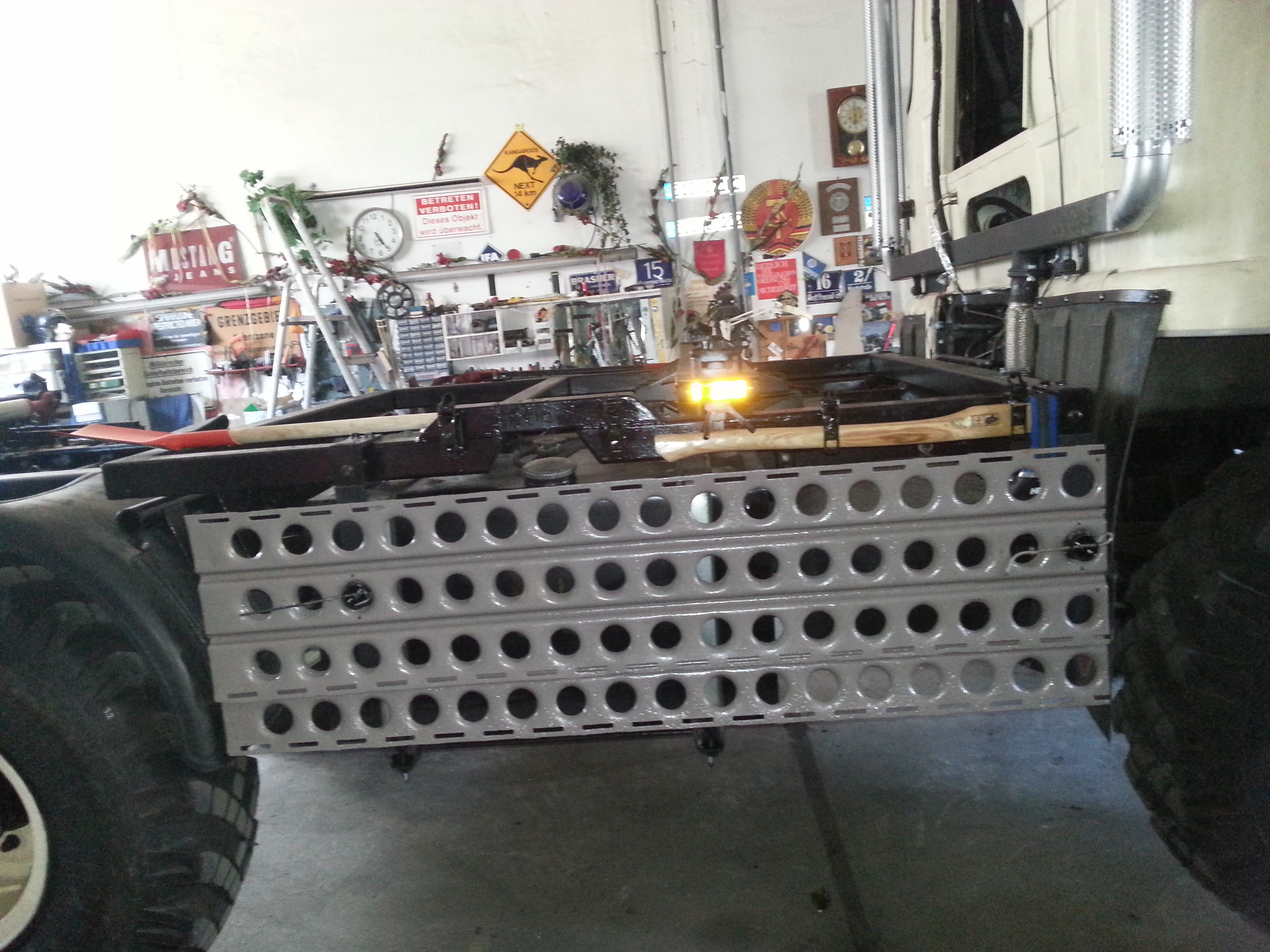

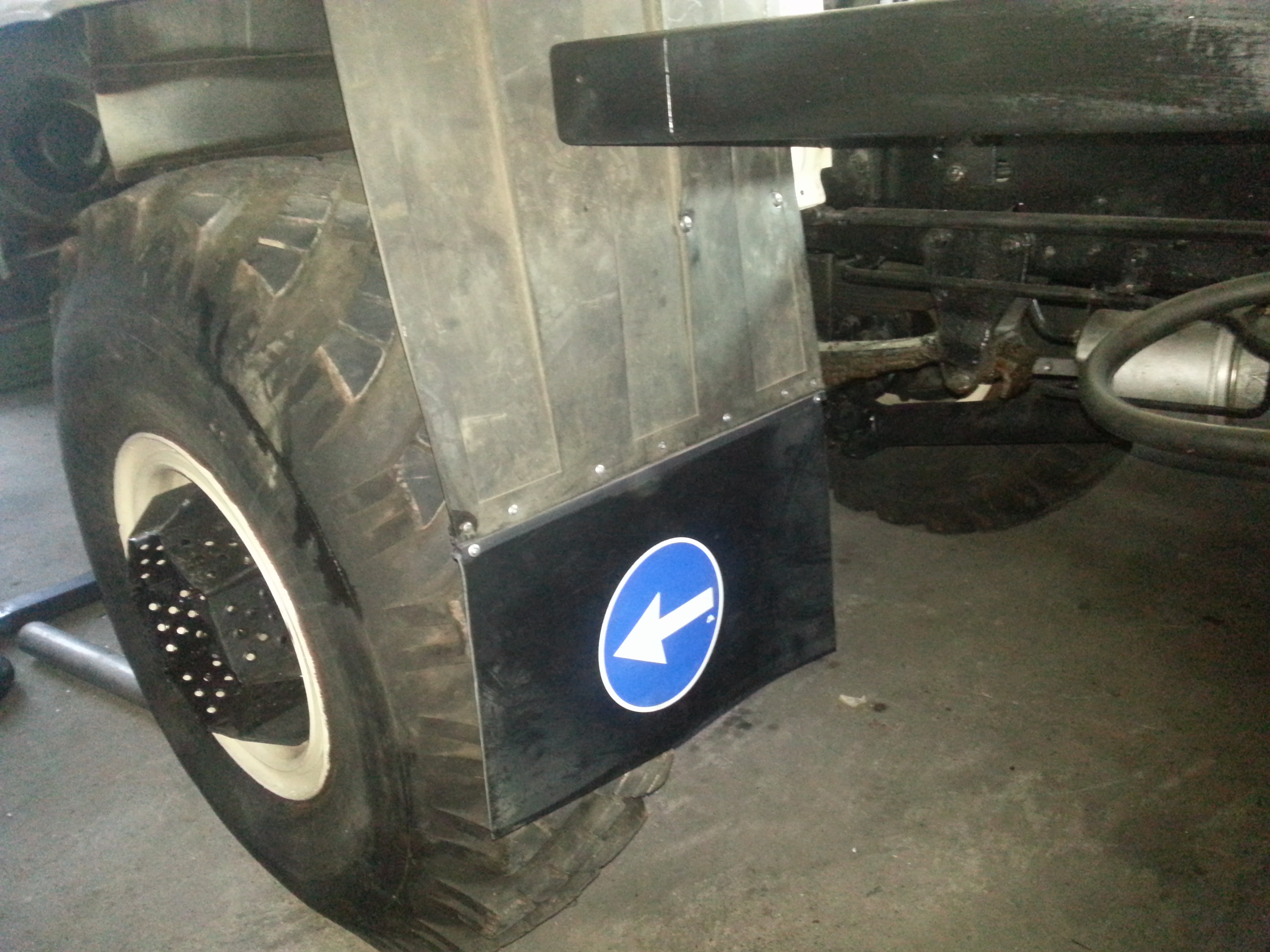

Es wurden weiterhin viele Anbautteile montiert, wie Schlammfänger, Schutzbleche, Staukisten, Halterung für Sandbleche, HiLift, Batteriekastendeckel gebaut, Auspuff und Luftkessel anders verlegt, Tank wieder angebaut, Lüfterkupplung (Magnetkupplung) repariert und mit manuellem Schalter ausgerüstet und vieles, vieles mehr. Die Zeit vergeht wie im Fluge und es gibt noch soviel zu tun. Ich hoffe, das ich bald den LAK-Koffer wieder aufsetzen kann, denn da wartet auch noch eine ganze Menge Arbeit auf mich.

Damit ist die technische Grundüberholung des W50 im Wesentlichen abgeschlossen, es wird immer noch diverse Arbeiten geben die nebenbei mit erledigt werden, als nächstes steht die Überholung des LAK Koffers an.
