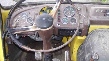

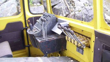

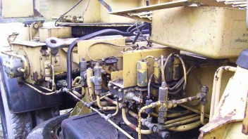

    Mal ein paar Bilder: bin gespannt wie DAS weitergeht...

    Das Lenkrad für den Kranbetrieb war vom Trabant 601. Das W50 lenkrad kanst du auch hier im Forum bekommen. Da macht einer diese wieder neu.
    Unterlagen könntest du evtl. bei der Firma TRAKULA.de (elisabeth siemer)bekommen. Einfach mal per Mail dort anfragen ob die etwas haben.
    mal noch ne Frage: ist überhabt noch der 2.Schalthebel vorhanden? der wurde aber nur auf den orginalen aufgesteckt um vom Kransitz aus schalten zu können.
    Hätte vieleicht noch eine Adresse für dich wo du evtl noch was herbekommst. Im sächs. Eisenbahnmuseum Chemnitz- Hilbersdorf (www.SEM-Chemnitz.de)stand letztens ein ADK 70 zum Verschrotten.Mal kontaktieren, vieleicht hast du Glück und das Fahrzeug ist noch nicht weiter in den Schrottcontainer gewandert. Auf alle fälle war bei den Fahrerhaus mind. noch eine der beiden Dachscheiben drinn.
  • Der Tipp fürs 2te Lenkrad ist zwar prima, habe aber von anderer Seite gehört dass es nicht passt. Beide Lenkräder haben die gleiche Verzahnung.
    2ter Schalthebel ist kein Problem, den bau ich auch selbst.

    Teile für`s Chassis stell ich hier mal in die Suche.
