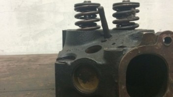

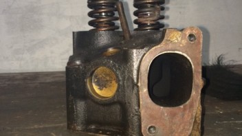

  • Also das mit dem kleinstmöglichen laders ist eine sehr gute idee denn ich habe heute von einem kumpel von mir der ebenfals wie ich an der selben kfzschule war wie ich, nur im gegensatz zu mir hat er sich größtenteils mit Turbomotoren beschäftig (auch LKW) er wollte mal sehen ob er die Formel findet. Aber er meinte die optimale Ladergröße für einen 9liter Motor Wäre im raum von 60 bis ca 75cm das mittelmaß wäre 65cm was im mittleren und unteren Drehzahlbereich für die bestmöglichste Ladung. Ich habe heute mit Mahle Tel. die sagten sie wollten mal nachsehen ob noch härtere Kolben und Zylinder Beschaffbar sind. Wegen der ESP umrüstung Gänge wohl auch ein weg ran denn est hatt in vergangener zeit auch bei anderen herstellern Ladedruck geregelte ESP gegeben. Das einzige was mir zur zeit noch kopfzerbrechen macht sind härtere Köpfe, abervieleicht hatt einervon euch ne idee dt-racing vileicht kannst du ja uber deine konektchens etwas herausfinden wäre stark von dir. den ansonsten bin ich mit meiner Turboumbauwariante soweit planmäßig fertig. wenn ich die harte nuss mit den köpfen noch löse dann hoffe ich das ich bis zum treffen zwei stuck umgebaut habe.
  • @ uwe zusammenfassung: du hast soweit alles im griff was dir fehlt sind: beschaffenheit des zylinderkopf´s und der dichtung?? was bereitet dir da kopfzerbrechen?? schreib mal ein paar stichpunkte auf und ich frag mal in münchen nach, vielleicht krieg ich was raus.

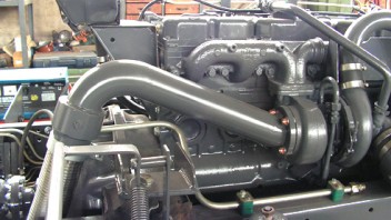

  • Hallo,
    ich habe mal mit Rene Klapproth gesprochen, der den letzten "offiziellen" Turbo von Herrn Putty verbaut bekommen hat. Er meinte, das Drehmoment wäre ab Leerlaufdrehzahl schon deutlich höher als beim Sauger...
    Herr Putty sagte mir, daß das maximale Drehmoment zwischen 1200 und 1300 Touren anliegen sollte. Außerdem soll die Leistung nur auf ca. 200 PS steigen, das max.Drehmoment aber von 634Nm auf 800Nm (ginge wohl noch mehr, sollte aber mit Rücksicht auf das HiAchsdifferenzial darauf verzichtet werden).
    Beides spricht in meinen Augen eher für nen recht kleinen Lader. Die Frage ist nur, ob Ludwigsfelde die 800Nm Eingangsdrehmoment für die 4x2 oder 4x4 festgelegt hat. Denn wenn es für die 4x2 war, müsste für ein 4x4 ja eigentlich mehr erlaubt sein, da ja eine Momentenverteilung von 1:2 herrscht, im Gegensatz zum 4x2 wo das ganze Drehmoment an der Hinterachse ankommt.Oder?!!??
    Die Bezeichnung des originalen Laders war glaube ich "K27" war wohl eine Lizenzfertigung von "KKK". In meinem schlauen Buch steht über das Bauprogramm von KKK: Ab K24 Nutzfahrzeuge und Industrieanwendungen...K24 bis K29 (Turbinendurchmesser von 59 bis 82mm) für einen Leistungsbereich von 40-310kw.
    Der K27 wird mit einem AT-Durchmesser von 76,2 angegeben der K27.2 mit 70mm. Würde ja einiges dafür sprechen, daß das stimmt mit der Lizenzfertigung.Diese wurden oder werden übrigens in Tschechien produziert, Jirka weiß da bestimmt mehr drüber.....
    Ich hatte mir lange bevor ich mich richtig in die Materie eingelesen hatte, einen Garrett-Lader bei ebay ersteigert.Angegeben war da der Volvo Motor für den er vorgesehen war. Und da dieser Leistungsbereich mit meinem Ziel überein stimmte (etwas über 200 PS) habe ich Wahnsinniger das Teil gleich gekauft.
    Aber wie das so ist, das Glück ist mit dem Dummen, und das Ding hat also tatsächlich einen Turbinendurchmesser von 76mm entspricht also dem K27....Gott sei Dank, sonst wären nämlich 340 Euronen verpulvert. Ich weiß nicht wie klein man gehen kann beim L60, denn wie gesagt es gibt die sog. "Stopfgrenze", das ist der Bereich, wo einfach nicht mehr Abgas durch die Turbine passt, weil das Druckgefälle nicht mehr reicht. Außerdem kann ein zu kleiner Lader auch überdrehen, und dann isser futsch.....ist auch blöd bzw teuer.

  • Hallo Florian Ich mal wieder. Also nach meinen Gesprächen mit herrn Putty und herrn Thomachat wird für das Max eingangsdrehmoment am Hinterachsdiff zwichen 2x4 und 4x4 kein unterschied festgelegt, das heißt ob du einen 2x4 oder eine 4x4 hast, ist laut unterlagen von Ludwigsfeld, das max drehm. von 800Nm. Aber da ich nun schon mit vielen die bereits einen Turbo in ihrem L60 nachgerüstet haben, haben mir gesagt das es auch mit wenig viel möglich ist. Das heißt das wenn man einen Turbo mit LLK ranbaut und den Ladedruck bei ca 0,6 bis 0,8 bar hält der Motor trotzdem lange hält und darauf hinaus mehr spaß macht. Wenn man natürlich den Ladedruck Auf 1,4 bis 1,6 raufschraubt hatt man natürlich satte 300 bis 320 PS und das drehmoment steigt auf über 800Nm und das würde auch eine ganze weile halten wäre aber dann leider nix für die Ewigkeit. Also wenn man so mit 0,7 bar rechnet ist die Leistung so bei 200 bis 220 Ps und das Drehmoment so bei 750 bis 780 Nm das ist gesünder für das HA diff. Das mit der aufteilung ist eigentlich Theortisch so aber wer mit einem L60 schon mal im gelände war und das mttel diff nich gesperrt hatt, hatt mitbekommen das sich da nur die Hinteräder drehen. Wenn das mit dem höheren Drehmoment bei 4x4 Fahrzeugen so wäre müßte man ja immer nur mit gesperrten mitteldiff fahren oder seh ich das falsch? denn der L60 ist ja eigentlich ein Allradler mit permanenten Allrad und andersrum wieder doch nicht.

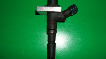

  • Hallo Uwe, mein Gedanke war eigentlich, daß das Drehmoment durch die Momentenverteilung von 1:2 an der Hinterachse höchstens 60 % des Gesamtdrehmomentes beträgt, und bei gesperrtem Verteilergetriebe nur 50%.....Aber ich will´s nicht draufankommen lassen, habe nämlich keine Lust diese Theorie widerlegt zu bekommen und mir ein neues, und bestimmt sauteures Hiachsdiff zu besorgen......;-) Zu Deiner Frage mit den Köpfen, mir hatte Herr Putty gesagt, die originalen Köpfe wären allein von der Belastbarkeit absolut turbotauglich, allerdings wäre der Winkel für die Einspritzdüsen eben für das Einstrahl-H-Verfahren ausgelegt. Du brauchst also die neuen Köpfe meiner Meinung nach nur, wenn Du unbedingt auf Mehrstrahl-Düsen umrüsten willst. Den Aufwand (vorallem den finanziellen) will ich mir allerdings gar nicht erst machen...Gruß Florian
