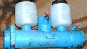

ich habe mir einen Hauptbremszylinder zum angeblichen Superschnäppchenpreis vor 2 Jahren gekauft, anstelle 500 € viel viel billiger. Der sollte angeblich für den 312er Wartburg sein. Jetzt habe ich einen 312er Wartburg und das Ding ist viiiiiiiiiiiiiel zu groß, paßt nicht. Gesamtlänge ca. 25 cm. Sieh Bild. Kann mir jemand sagen, für welches Fahrzeug dieser HBZ passen könnte und wo man sowas gut tauschen / verkaufen kann? Danke für Eure Hilfe
Hauptbremszylinder - welcher ist das - Hilfe
Hast Du eventuell ein besseres Bild und Daten die auf dem HBZ stehen, bitte hier auch mit veröffentlichen.
Dieser Zweikreis-Hauptbremszylinder ist aus dem IFA W50 und er war gebaut bis 3/1980. Ab dieser Datum war andere ausführung gebaut.

Hallo, danke für die Hinweise und das Fachwissen,
hier nochmals ein Bild, es steht drauf IFA 12 89
und noch eingeschlagene Zahlen, die ich nicht zu lesen vermag,
W115 müßte etwas davon heissen.
Weiss jemand, wer solch ein Teil sucht oder wo man das hingeben kann? -
Hallo, ich weiß nicht genau, aber ich glaube, der HBZ vom W353 dürfte passen, war ja bis auf die Karosse baugleich mit dem 312. Muß mal schauen, ob ich einen liegen habe.

danke für die Info, stimmt, der HBZ paßt, habe aber schon auf Zweikreis umgerüstet und mir bei Stamer einen neuen geholt, dennoch danke ...Ich will den großen (25 cm lang) weggehen, weil bei mir staubt er nur rum, brauche im Moment eher Teile für meinen 1,1er (Bremstrommeln hinten mit LK98) oder Teile für meinen Barkas, den ich nächste Woche bekomme.

weiss jemand, ob der hier gezeigte HBZim
IFA W50 LA
passen könnte, mit Bremskraftverstärker?
Danke wenn jemand das wüßte.
Datt passt schon
Ja passt, aber ist das älterste Ausführung. Ich hab gestern bekommen eine Nachricht dass alle Teile aus Ludwigsfelde sind wieder um 10% teuerste und dazu haben schon keine Slauche zum Reifendruckregelanlage am Lager ;(. Also dann muss ich selber machen diese Schlauche.
