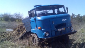

  • Ich bin mit Robur und W 50 im Gelände gewesen. Ein LO hatte den Küchenkoffer drauf. Damit bin ich mal ohne Allrad quer über den Klietzer Acker gefahren, incl. Pontonbrücke. Das kein Allrad drin war, hab ich erst hineterher gemerkt. bin als letztes Fahrzeug der kolonne trotzdem gut mitgekommen.
    Also mit Last auf der HA geht viel. Beim LO war anfahren im Sand schwer, da hat er gerne gleich gegraben. von der Straßenlage ließ sich der LO Pritsche viel schneller durch gelände fahren, der hat nicht so
    geschaukelt wie der W 50.
    Der W 50 erscheint mir allerdings komfortabler.
    Insgesamt kannman beide gut im Gelände bewegen, beide machen Spaß. Beim W 50 ist im 1. untersetzt immer genug kraft da, geht halt nur langsamer.
    Bernd

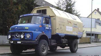

  • Irgendwie ist die Diskusion hier komisch. Aber ich mische mich dann auch mal ein. Im Gelände ist der Unimog das NONPLUSULTRA. Zu vergleichen ist der W50 mit dem 406, der ja zur gleichen Zeit gebaut wurde.
    Allerdings vergleicht ein Gärtner auch keine Äpfel mit Brinen.
    Ich hatte einen 406 und habe damit in Horstwalde mal ein bißchen rumgespielt. Laut dem Hausmeister war das so das beste was dort jemals auf der Strecke war, außer die Panzer vor vielen Jahren.
    Ich habe mich dann entschieden, den Mog zu verkaufen und einen W 50 zuzulegen. Zum einen ist es, wie der Name schon sagt: ein UNIVERSALMOTORGERÄT und zum anderen war er irgendwie zu klein und zu kompliziert. Die Konstruktion der Portalachsen, alles schön und gut. Aber er ist nicht nur tuer im Unterhalt, sondern auch von Leuten konzipiert, die ihn nie reparieren mußten. Völlig bescheuert!!!
    Der Ifa ist da einfach besser. Aber im Gelände mußte ich mich etwas umstellen. Nunja, zurück zu Äpfeln und Birnen. Der Ifa mit dem LAK ist ein feines bezahlbares Reisefahrzeug und dafür wollte ich ihn haben. Wer auf die große Reise geht braucht nicht diese extreme Geländegängikeit des Mogs. Wenngleich MANN ja immer alles will.
    Das dem Ifa mal der Dampf fehlt ist sicher richtig, aber wir fahren ein Auto im techn. Stand der 60er - 70er und dafür ist das Ding schon super.
    Viele Grüße Markus
