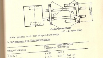

Hallo Renato!
Hier mal ein Zeichnung für deine Maße
vielleicht hilft sie
hallo,
wenn du originale traversen verwendest kannst du die vorhandenen rahmenwinkel nutzen und damit hast du ein festes maß auch die ersten bohrungen der vorderen Federböcke von der hinterachse passen zu diesem maß. dann kommt das mit den ca. 8-10 cm hin.
