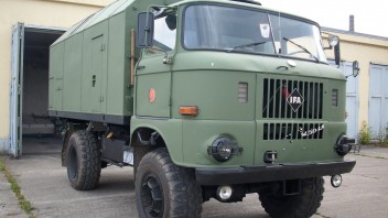

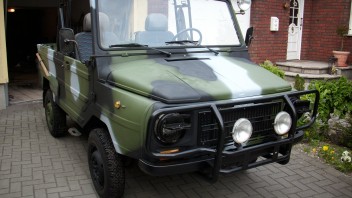

  • Hallo,
    die NMA wird bei ebay so für ca. 100,-EUR gehandelt ( 2 Stück ). Du mußt drauf achten das Du die DDR Teile kaufst. Es werden oft russische verkauft. Diese sind billiger aber eben nicht für DDR Fahrzeuge. Lampenringe müssen andere ran. Der Innendurchmesser der Chromringe ist ca. 4mm zu eng. Man kann sie aber etwas aufweiten. Wenn das mit den Bilder klappt sind am Fuffi, DDR und am Luaz russische Nachtmarschanlagen ( NMA ) zu sehen.
