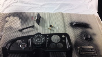

Hallo!
Hier mal meine erste Frage in diesem tollen Forum!
Ich hab gerade meine Instrumententafel neu lackiert und festgestellt das meine neue Bremsdruckanzeige (von 71) einen schönen Chromrand hat! Der Rest bei mir hat aber alles einen schwarzen Rand leider! Bei ebay find ich Tank/Temp/Öldruck/DZM aber auch nur mit schwarz,jetzt die Frage: sind die mit Chrom sehr rar oder hab ich gerade nur Pech? Ich würde sehr gerne alles mit Chrom haben!

Das wäre Klasse wenn da was geht! Hab auch noch ne Temperaturanzeige mit Chrom,da steht der Zeiger auf voll,ist das so wenns abgeklemmt ist?Die die eingebaut war ist ne ungarische die steht auf links abgeklemmt! Also fehlt Öldruck,Tank und DZM! Ich dacht auch eher schwarz bis jetzt,hat was moderneres auch aber dann hab ich vorhin mal reingesteckt und genau so will ich das! Siehe verschwommenes Foto!
