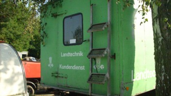

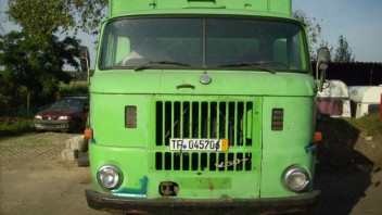

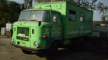

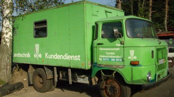

    vor 3 tagen hatten wir ihn im indernett entdeckt und seit vorgestern nachts um 0:30uhr ist ein neuzugang bei uns zu verzeichnen :D da stand er dann,nach einer stadtrundfahrt quer und mitten durch potsdam,danach nach nauen und querfeldrüber nach nassenheide bis zu lemmi und das mit nur einem 1,5m vor das fahrzeug leuchtenden scheinwerfer und regen ohne ende...es war super anstrengend,das ganze mitten in der nacht,durch fremde städte,wo die ausschilderungen wild sind und das navi auch verwirrt ist...
    endlich bei lemmi angekommen,gab's erstmal ein neues leuchtmittel (das hatte ich nun nicht mit eingepackt,zwischen dem ganzen werkzeug und ersatzteilen),die scheinwerfer noch etwas eingestellt und weiter ging's gen heimat...das dauerte zwar auch nochmal 2,5stunden und alles war geschafft,inclusive dr 3 daran beteiligten fahrer und mitfahrer...
    [BLINK]DANKE NOCHMAL FÜR DIE SUPER HILFELEISTUNG AN LEMMI !!![/BLINK]
    am nächsten tag erstmal kurz das fahrzeug im hellen inspiziert,motor und getriebe super trocken (aussen herum :D ) und er läuft sehr gut,inclusive der achsen und springt selbst bei frostigen temperaturen ohne vorglühen an :D ...so sollte es dann schnell zur werkstatt gehen,eine grüne plakette für's we holen (ok,das leider nicht für den w50 sondern unseren alltagswagen) und kaum um die ecke raus aus'm dorf erschreckte meine frau mich mit einem lautstarken: "iiihhhh hasi"...ich natürlich sofort hellwach,dachte da is' was abgefallen irgendwo...nee,verkehrt gedacht,unberechtigter weise war da plötzlich eine hellgrüne flüssigkeit auf der frontscheibe,welche da nicht hingehörte :(| ok,der scheibenwischer hat geholfen,nur war es kühlwasser,was aus dem einfüllstutzen ausgetreten ist...der stutzen hatte sich von dem halteblech gelöst (schon vor sehr langer zeit wahrscheinlich) und das halteblech einen richtigen 3cm langen schlitz in den stutzen gejackelt...was war das für ein superglücklicher umstand,daß dieses nicht bei der überführung passiert ist und das haltbelch sich wohl da im stutzen verkeilt haben muß :D glücklicher weise passierte uns das jetzt quasi vor der haustür,somit schnell umgedreht und ab zurück auf den hof...so wurde die plakette nicht standesgemäß abgeholt,sondern mit'm westwagen...wieder zu hause,erstmal das ganze unter die lupe genommen,gleich den ganzen stutzen gegen nen neues teil ersetzt und auf zur nächsten probefahrt...
    leider verlief diese probefahrt ebenfalls nicht so wie erhofft und wir mußten nach ca. 5km mit'm überkochenden kühler umdrehen...wieder @home und etwas abkühlung des motors das thermostat ausgebaut - siehe da,kein extra loch drin und somit keine entlüftung am ende der wasserleiste oben drauf mehr möglich...ergo - loch reingebohrt,wieder zusammen gebaut,kühlmittel wieder drauf und auf zur nächsten probefahrt...
    dank robito hatte meine frau eine super idee...sie fragte mich,ob sie nicht mal etwas fahrschule mit dem fuffi und mir machen könnte,da ja die kurzzeitkennzeichen noch gültig gewesen sind...na klar meinte ich (ich finde den gedanken einer frau am steuerrad eines lkw sehr gut und wenn's dann sogar noch meine ist ;) ) und schon ging's los...ich bin ein paar kilometer rausgefahren auf der ehemaligen b96 hier bis nach klempenow,dort haben wir dann sitzplatzwechsel vorgenommen,eine kurze einweisung in die instrumente und die hebelage gab's und schon ging's ab...ohne abzuwürgen und ohne die kupplung zum qualmen zu bringen,fuhr sie dann eine schöne runde über den platz,vorwärts einparken und rückwärts wieder raus und schon war's so weit - ab in den rollenden verkehr...dem busfahrer in klempenow fielen fast die augen raus...wir dachten schon,er überfährt das stop-schild...
