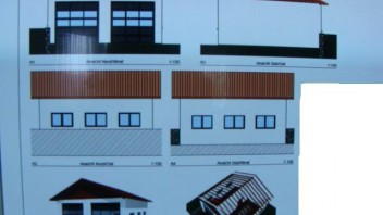

• Hallo,
    Ich beabsichtige dieses Jahr eine LKW Garage mit Werkstadt zu bauen, planung läuft und nächste Woche gehen dei Unterlagen zu Bauamt.
    Hier ein paar Infos:
    1.Vorher mit Bauamt abgestimt über dei Machbarkeit, durch besuch eines Vertreters vom Bauamt.
    2.Überlegungen angestellt was ich brauch,was möglich ist,und was ich mir leisten kann.
    3.Architekten beauftragt zur Planung,Statik u.s.w.
    Ich kann auf mein Gründstück (wo ich auch Wohne) nur eine Garage von maximal 10x10 m bauen.Ich muss einen abstand zur Grundstücksgrenze zum Nachbarn von 3m einhalten.
    Ich baue Masiv,weil der Preisliche Unterschied zum Holzbau nicht wirklich groß ist,natürlich erfolgt der Aufbau nicht durch eine Firma, das kann ich mir nicht Leisten also Selberbauen mit Unterstützung durch Maurer in der Familie habe ich einen Elektriker und Heitzungsbauer und einiges kann ich auch selbst.
    Transport von Materialien übernehme ich mit meinem W50 LAZ selbst.Natürlich ist es auch ratsam das Material von einem Anbieter zu holen, somit kann mann ganz andere Rabatte erzielen.
    Ich werde dieses Jahr nur den Rohbau ( Mauerwerk,Dach und Fenster) erstellen und den Rest so nach und nach.
    Somit stehen die beiden W50 im trockenen und ich kann dann auch gescheid was machen.
    Im Anhang meine Vorstellungen.
    Grüße
    Torsten
  • Klasse, das gefällt mir!
  • ...fein fein - nimm mal in Deine Überlegungen eine Ständerhalle auf, ggf. gebraucht in der Größe. Sowas wird hin und wieder gar nicht so selten irgendwo für nen relativ schmalen Taler angeboten. Meist zur Selbstdemontage und schon hast Du zumindest innerhalb von 14 Tagen ein festes Dach überm Kopf, je nach Vorbereitungszeit für Bodenplatte / Fundament auch etwas länger.
    Der beste Kumpel vom Schwiegervater hat sich eine Halle (60 x 30m) für 15.000 € in Bayern abgeholt, hat mittlerweile eine 5t Kranbahn installiert, Grube, Heizung, etc. und stellt dort im Winter seine Betonmischer rein, damit der Kram nicht in den Birnen fest friert.
  • Hallo,
    Das mit einer Blechhalle oder so hatte ich mir auch schon überlegt, blos es soll auch Optisch zum Haus passen was 6 Meter entfernt steht.
    Kranbahn u.s.w. ist alles eine feine Sache aber das liebe Geld, selbst gebraucht!!
    Wahrscheinlich werde ich noch eine Grube in eine Seite der Garage betonieren, und später einmal schaun wo ich einen Schwenkkran oder einen Bockkran herbekomme es gibt schöne aus Aluminium so einen haben wir auf Arbeit aber neu nicht zu Bezahlen.
    Materialkosten ca 20 T Euro.
    Grüße
    Torsten
  • ...wie gesagt, wollte Dir bloß die Alternative einer solchen Halle vor Augen führen. Was Du später aus den Gefachen machst, bzw. wie Du diese ggf. ausmauerst, etc. bleibt doch Deiner Phantasie überlassen.
