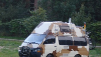

also ich fahre noch ein alten Hiace Toyota 2.5l Diesel Düse Pumpe und der zuckt noch nicht mal bei dem wetter

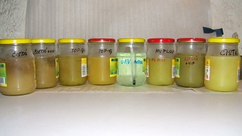

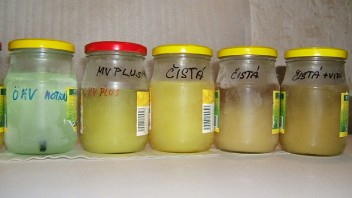

heute hab ich gekauft einen neuen ÖMV Maxx Motion Premium Diesel und das ist fast einen Wundermittel
. So sieht aus bei -20 Grad, wenn alle andere Diesel sind schon ganz
vollen mit dem Parafin. Den ÖMV Maxx Motion Premium Diesel befindet sich
in Mitte und ist ganz klar.Gruß Jirka
hallo jirka, "ÖMV Maxx Motion Premium" was ist das, diesel von der tankstelle? der sieht ja ganz anders aus als alles andere! meine dieselprobe flockt so bei -15°C aus, bei -20°C ist es völlig mit parafin versäucht und bei -5°C ist es wieder klar wie vorher. vg, steffen

Hallo
Ja das ist einen ganz neuen Premium Diesel von ÖMV und er soll bis -35
Grad brauchbar. Muss ich sagen dass ist einen Wunderkraftstoff und er
kann nicht vergleichen mit normalen Diesel. Seit gestern ist in meinen
Sorento 80 Liter und muss ich sagen das der Motor lieft ganz sanft und
anders als an normalen Diesel. Und dieser Diesel ist gleich so teuer wie
andere Premiumdiesel von anderen Firmen aber den unterschied ist fast
Jahrzehnten. Auch diese klare Farbe bei -20 Grad sagt etwas.Gruß Jirka

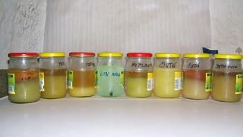

Ich muss sagen das mit ÖMV Diesel ( 1,53 Eur) bin ich sehr zufrieden, der Motor am Sorento ist unglaublich ruhig und ein bischen stärker. Mal sehe ich wieviel Km schaffe ich am ganzen Tank gegen normalen Diesel. Diese Bilder sind gemacht bei zirka-25 Grad, leider der Temperarumeter im Diesel war am seinem ende.
