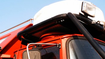

So,hier nun endlich die Bilder wie sie Renato gewünscht hat.
Nun ist der Dachträger vollständig vom Führerhaus entkoppelt.Derzeit habe ich oben lediglich eine Reifendecke sowie 2 ALU_Zarges-Boxen,in die vor der nächsten Reise Schläuche,Keilriemen usw reinkommen befestigt.
Dachträger aufm W50 nach Umbau

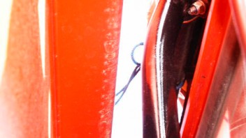

tschuldigung,hab es nicht geschafft,mehrere Bilder in einen Beitrag zu integrieren.
deshalb hier das 2. Foto.

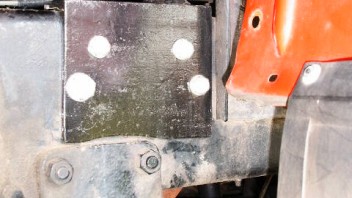

befestigung oben am umlaufenden Träger -
.. und hier das 3.Foto.
mehr an Gewicht möchte ich auf keinen Fall in der höhe anbringen.Gruß an alle IFA-Freunde.
Andreas
Sieht sehr gut aus, ich bin auch noch am tüfteln für eine ähnliche Lösung.
ich bin ja auch am Überlegen wegen eines Dachgepäckträgers,
möchte aber auf die schöne runde Dachluke nicht verzichten... -
na, für die Dachluke hab ich n Alu-Tränenblechausschnitt über der Runden Dachluke vorgesehen,falls Doch mal das Rad weg ist und man dann die Dachluke nutzen möchte!.Bzw Du machst Dir n Ausschnitt rein und legst eben an den Platz nichts oder davor passt auch ne Alukiste oä.
ja so stell ich mir das vor, Dachgepäckträger mit der Möglichkeit, die Dachluke nutzen zu können wenn ich möchte...
sieht gut aus, deine Konstruktion -
hallo,
ist eine super idee wie du das gelöst hast.
nach meiner letzten tunesientour hatte ich ein löch im dach.
werde das aufgreifen deine lösung ist ja ach logisch ist.
erkenntnis aus dem ganzen. man nimmt immer zu viel mit.gruss errimel
