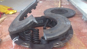

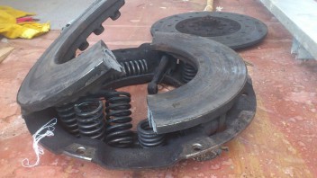

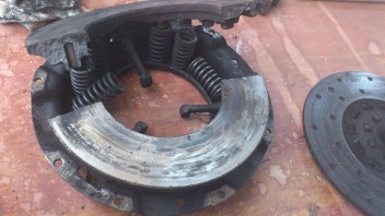

  • hallo Leute,
    gerade eben fertig geworden...schnell mal an der Tankstelle in Tutow die Kupplung gewechselt,nachdem sich da nicht mehr wirklich was getan hatte,beim Treten des Pedales...also gleich alles gewechselt und incl. Beschaffung von zu Hause,war nach 2 Stunden alles wieder gut =)
    gesehen hab ich ja auch schon einiges,aber S O W A S noch nicht...seht selber...
    viele Grüße
    maffi

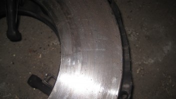

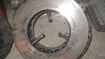

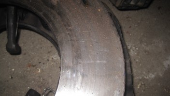

  • moins,
    tja so ist das halt manchmal...das kam nicht vom zu wilden lospreschen...auf dem 2. Bild sieht man sehr gut,daß die Druckplatte schon einen uralten Riss gehabt hat und gestern dann wollte der Rest einfach auch nicht mehr...kann ich ja verstehen,nach so langer Standzeit und dann doch wieder zum Leben erweckt zu werden,das war dem Ding wohl zu viel ;)
    da muß mal einer der Vorbesitzer richtige Arbeit geleistet haben,denn die Druckplatte hatte an einigen Stellen schon bläuliche Anlaßfarben von der Erwärmung...gleichzeitig sieht das Ding komplett wie eine Bremsscheibe vom LKW aus,die zu lange gefahren worden ist und überall Haarrisse ringsherum hat...zu dünn ist sie zwar nicht gewesen,aber irgendetwas gibt halt nach eines Tages...
    nach der Reparatur und Reinis fleißiger Hilfe,ist der Ludwig aber sehr gut behalten in Pütnitz angekommen =)
    viele Grüße
    maffi

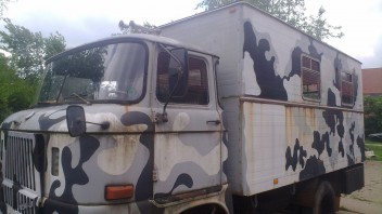

  • moins =)
    da ist nichts gerutscht,das war das eigenartige daran...es hat nichts mehr getrennt beim Kuppeln und es half nur abwürgen mittels Fußbremse...es hatte wahrscheinlich schon jemand die Scheibe gewechselt und ist danach vorsichtiger oder anders gefahren,daß diese noch ok gewesen ist...aber - es hat ordentlich gestunken,wo wir die Kupplungsglocke runtergenommen hatten...
    aber nun ist alles erneuert daran,incl. neuem Tellerfederautomat und ich hoffe,das es so noch lange hält...
    @upsi - das war an dem bunt bemalten gewesen...
    viele Grüße
