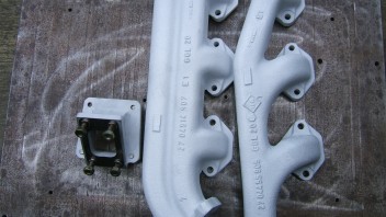

Hallo Robert,
ich hab den Krümmer gesandstrahlt und dann AL angespritzt, weil er hält besser die Wärme als den Zink.
Gruß Jirka
Hallo Robert,
Gruß Jirka

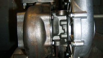

Hab da auch noch was zu liegen Vieleicht geb ich einen ab...
Sollt noch in den Fuffi,aber aus Zeitmangel nicht zu gekommen...Geht für den 60er Motor glaub ich auch?
Was ist das für eine Turbine Jirka?Entspricht dein Lader dem Original?

Moin Moin^^
Einen Turbo abgeben klingt erstmal gut zu dem er eine Ladedruckbegrenzungsdose mit Bypass hat. Da bekommt man ein schönes Drehmomentenplateau hin aber erstmal den rest wieder zusammen bekommen.
