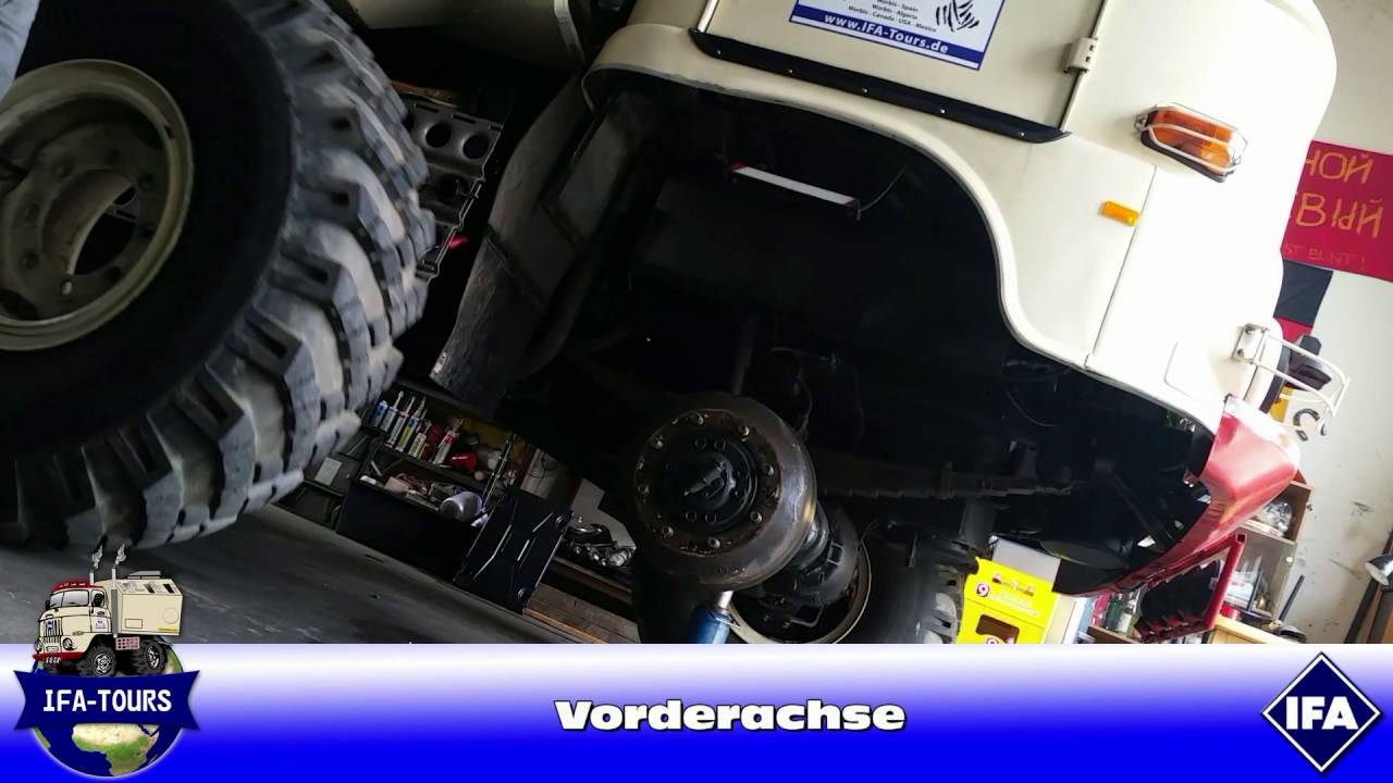

  • Ich stelle die Bremsen so ein, das die Hinterachse zuerst bremst, bevor die Vorderachse bremst, so bleibt der IFA LKW W50 beim Bremsen besser in der Spur. Hinterachse stelle ich auf 3 Zähne ein Vorderachse auf 5 Zähne ein.
    Zuerst die Bremsbacken mit der Zahnscheibe festdrehen bis die Bremsbacken anliegen, dadurch werden die Bremsbacken zentriert. Danach die Zahnscheibe lösen mit dem Schraubendreher und Hinterachse mit 3 Zähnen und Vorderachse mit 5 Zähnen einstellen.
