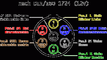

    Gefahren bin ich dann zwar nicht mit dem Hänger, da ich festgestellt habe, dass die Anhängersteckdose ohne Funktion ist. Oder sind hier die Belegungen DDR/BRD so völlig unterschiedlich, dass am Hänger überhaupt kein Licht funktioniert? Kann ich mir nicht vorstellen.

  • Eine ähnliche Situation hatte ich einmal. Da ging rein NICHTS am Anhänger, weil die Belegung des Massekabels am Anhängerkabel nicht war. Der Platz im Stecker war leer. Bei einigen Anhängern ist das kein Problem, weil die über die Kupplung Masse zum Zugfahrzeug bekommen. Bei der Klauenkupplung ist da aber das Gummielement, welches separat mit einem Kabel an Masse überbrückt werden müsste.
    Wäre ja denkbar: Entweder am Anhänger oder am LKW die Belegung im Stecker checken.
