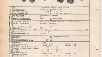

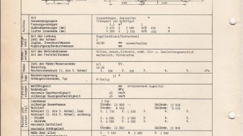

    Räder benötigt.Zum vergleichen mal ein paar Typblätter.
