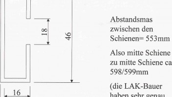

Und wie sieht dies mit den U-Profilen im Aufbau aus. Welche Abstände habe die zueinander ? Die will ich natürlich nicht raus haben. Und welche Profilmaße habe diese ?

Hallo Renato,
das wird ja dann eine Schweinerei. Flexen und Abtrennen, Abdecken-Ein Wochenende arbeit.
Aber was sind die Abmessungen der C-Schinen? Möglicherweise habe ich gar keine? mehr dran. Habe nur Styrophor vom Vorbesitzer in der Stärke von ca. 10-15mm drin. Daher hätte ich gern die Querschnittsdaten und längen der C-Schinen. Die müßten eigentlich einen Abstand von 600mm haben. Doch von wo angefangen.

ich weiß, ich nerv. Die Maße der C-Schienen, sind die bekannt ?

Nein, die sind mir nicht bekannt, da ich im Moment nicht an das Fahrzeug komme, aber hier sind ja noch mehr User, die einen LAK haben, also los Jungs.
so, bin jetzt extra nach draussen und hab die Schienen gemessen, damit unser armer border weiter knoddeln kann
Mase siehe anhang.
hoffe, ich konnte hiermit ein bischen helfen.Aber wenn Du am Wochenende zum Willy-Treffen kommst (siehe Portal) kannst Du Dir in aller Ruhe in meinem LAK die Schienen ansehen und ausmessen!!.

danke euch. Auch für´s extra nach draußen gehen und messen.
Nach den Maßen von 46x16mm zu urteilen, habe ich anscheinend(?) keine C-Schienen mehr drin. Wurden also ausgebaut.

die Schienen haben das Aussenmas von 46x20mm !!
kannst Du nicht an der Stelle,an der sich die Schienen befinden (sieht man von aussen an den Rundköpfen der Schlosschrauben welche durch die Schienen geschraubt sind) die Innenverkleidung entfernen??.
Oder ich schick Dir nochmal die genauen mase gemessen von der Hecktür ab bis zum anfang der 1.Schiene?Gruß
