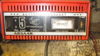

Wollte mal fragen ob schonmal jemand erfahrungen mit der Ladeerhaltung gemacht hat und wie diese tele funktionieren und angeschlossen werden .wen ich mir das gerät ansehe liegt am ein und ausgang die selbe spannung an. vieleicht kann mir ja jemand weiterhelfen.
Ladeerhaltungsgerät

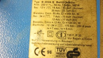

Das Teil im Bild hat das überhaupt eine Regelung? Oder lädt es permanent,auch wenn nur mit sehr wenig Leistung?Im Normalfall siehts ja so aus bei 12V (Bild 1+2).

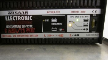

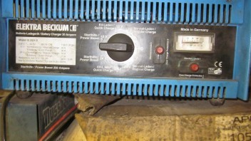

Sonst mach ichs so. (3+4).
