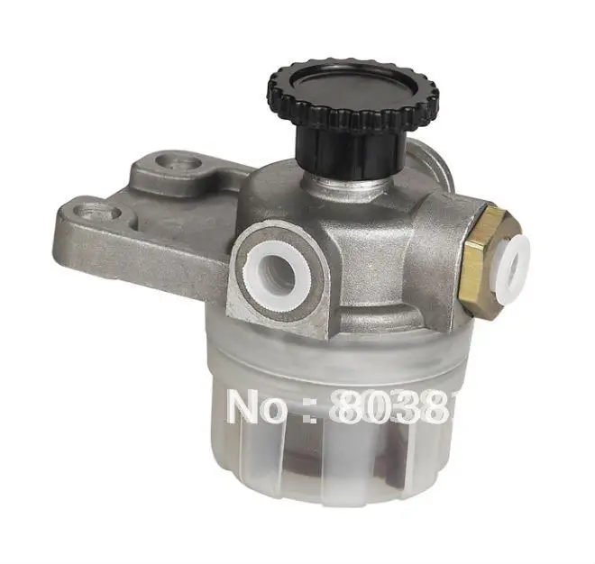

    Bei mir ist die originale Kraftstoffpumpe verbaut, nach unzähligen Reparaturen und Austausch von Teilen und Dichtungen. Bisher ist sie dicht. Zusätzlich habe ich, ähnlich wie Dennis ein Kraftstoffförderpumpe von Mercedes verbaut, hinter dem Tankabgang.
    https://www.aliexpress.com/ite…rimer-Pump/498080549.html
    So kann ich gleich sehen, ob Schmutz im Tank (Siebeinsatz in der Pumpe) ist und kann vorpumpen.
    Eleganter wäre eine elektrische Pumpe, so was hatte ich mal im Tatra und BMP-1.
