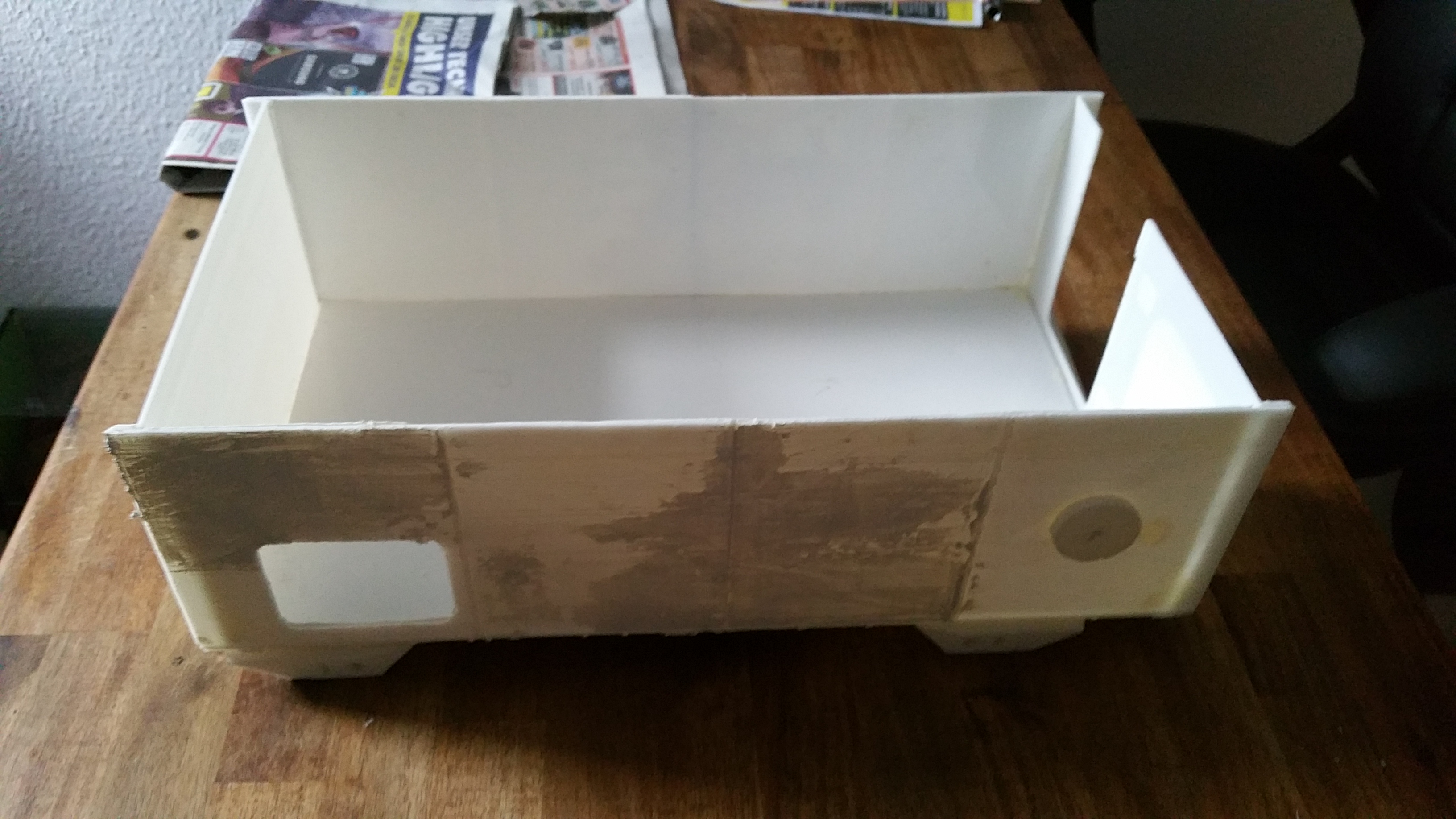

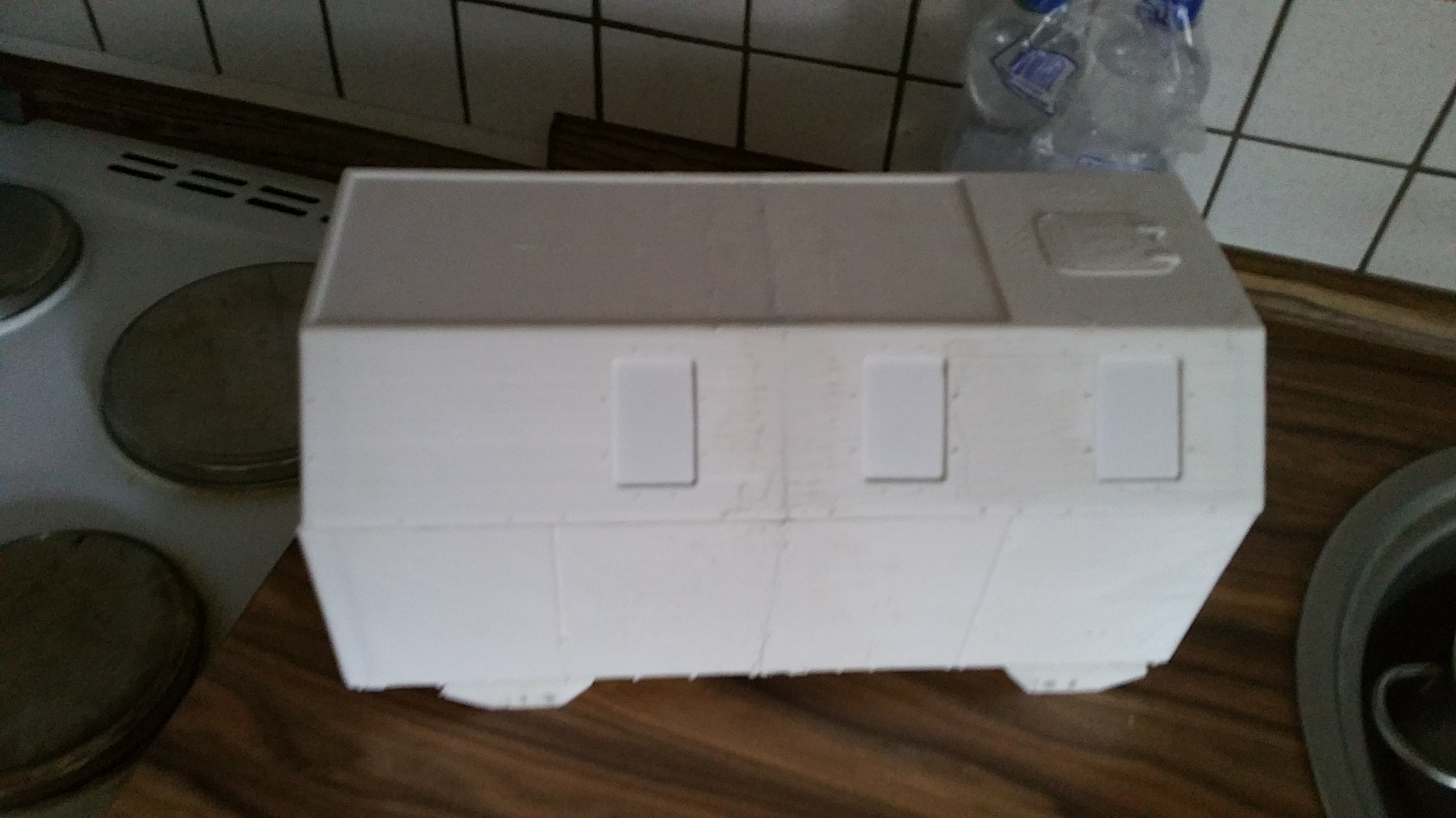

IFA LKW W50 LA/A/C "Expedition" Actionmobil im Maßstab 1:10 - als RC Modell
Hey, das sieht super aus.
Und das Du auch den gesamten Koffer für den Druck gezeichnet hast, Toll.

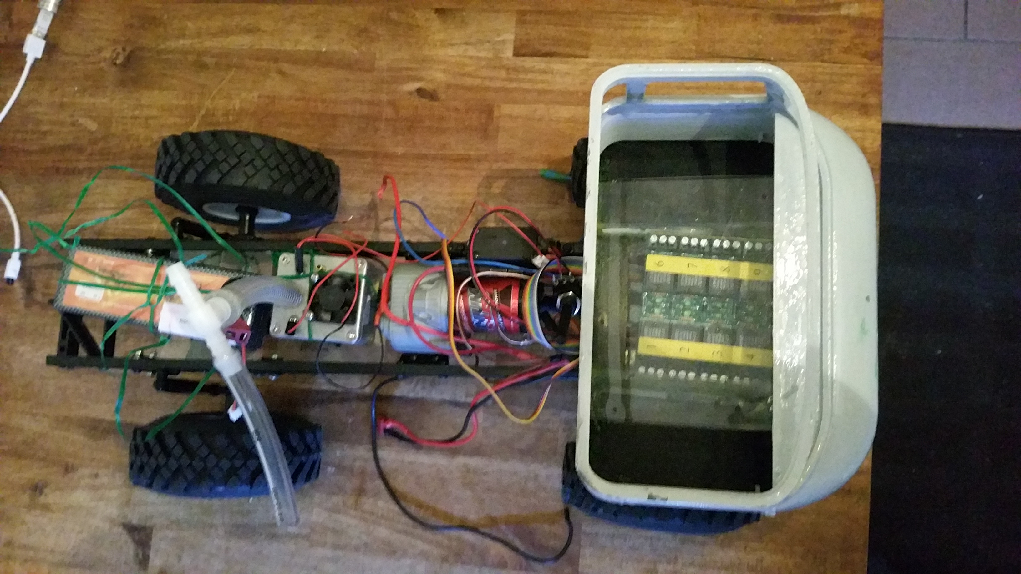

Mal ne Frage eines Laien. Das Bauteil mit dem Aquarienschlauch und dem T- Stück, ist das ein Dampfgenerator für deine Schornsteine?
Gruß und weiter so,Philipp
Ja Phil das ist ein Dampfgenerator, richtig gesehen. Bin doch genauso ein Laie.
Coole Sache.
Gefällt mir gut.

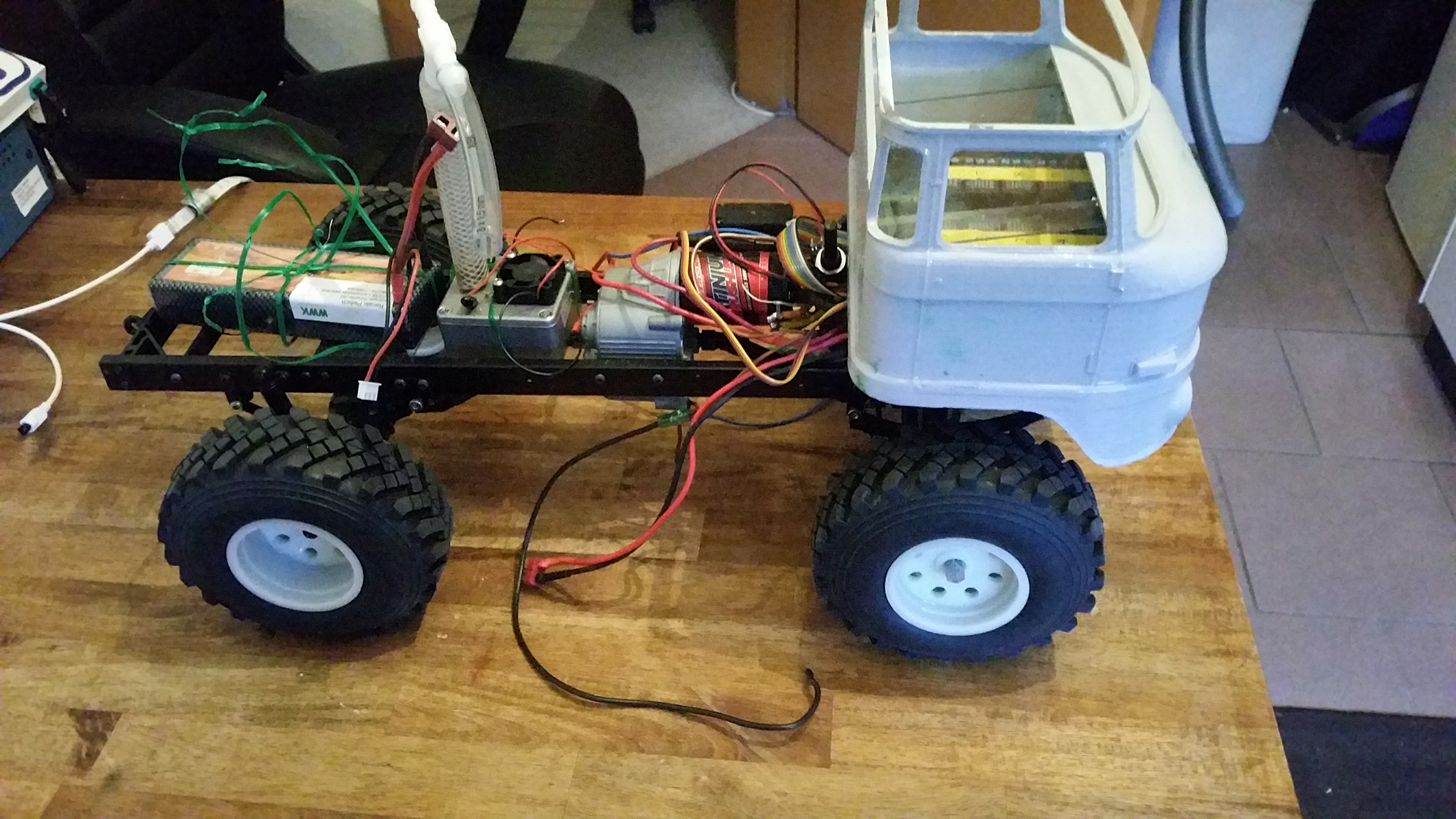

Durch ein kleines Missgeschick, ist mir das ganze Modell aus 1 Meter Höhe auf den Boden gestürzt und in viele Einzelteile zersprungen, besonders das Fahrerhaus. nach tagelanger Puzzelarbeit und Klebeorgien sieht es jetzt wieder einigermaßen nach Fahrerhaus aus. Ich habe es gleich noch mit der Spraydose lackiert.

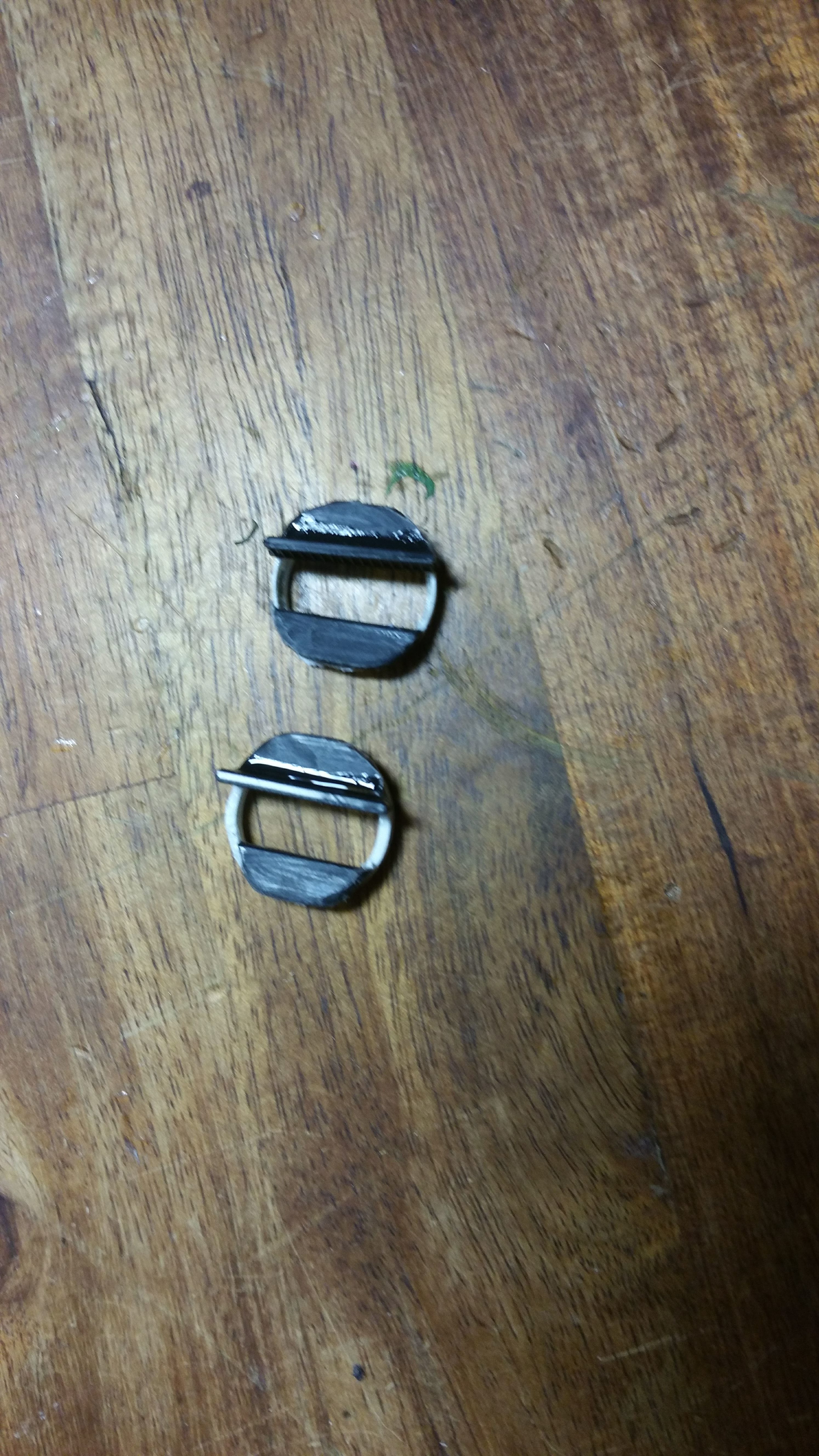

Nebenbei werden immer noch andere Baugruppen und Details bearbeitet. Hier die Radkränze, hergestellt aus Papier und mit flüssigen Kunststoff gehärtet.
Die Radnaben sind aus abgeschnittenen Lippenstifthüllen entsanden.
Auch die Blinkerschalen sind aus Papier gefertigt und dann mit flüssigen Kunststoff haltbar gemacht.

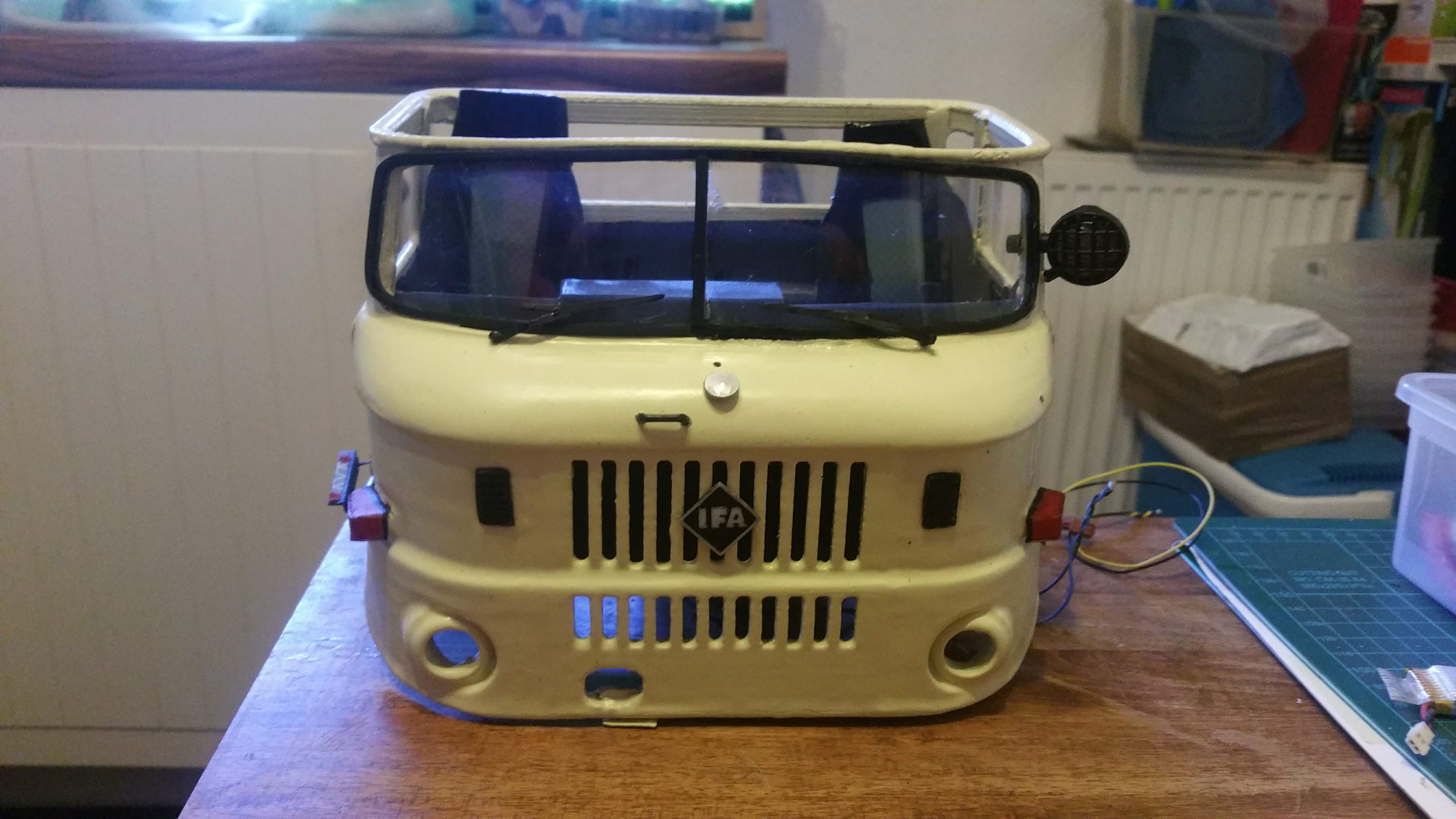

Die Sitze bestehen aus Verpackungsstyropor und Resten von Planenstoff.
Ein Suchscheinwerfer wurde angebracht.
Die Scheiben wurden eingesetzt, diese wurden aus Kunststoffverpackungen geschnitten, Schmutzfänger aus Planenstoff.
Der Dachgepäckträger wurde aus Messing gelötet und mit Scheinwerfern, Begrenzungsleuchten und Rundumleuchten versehen.

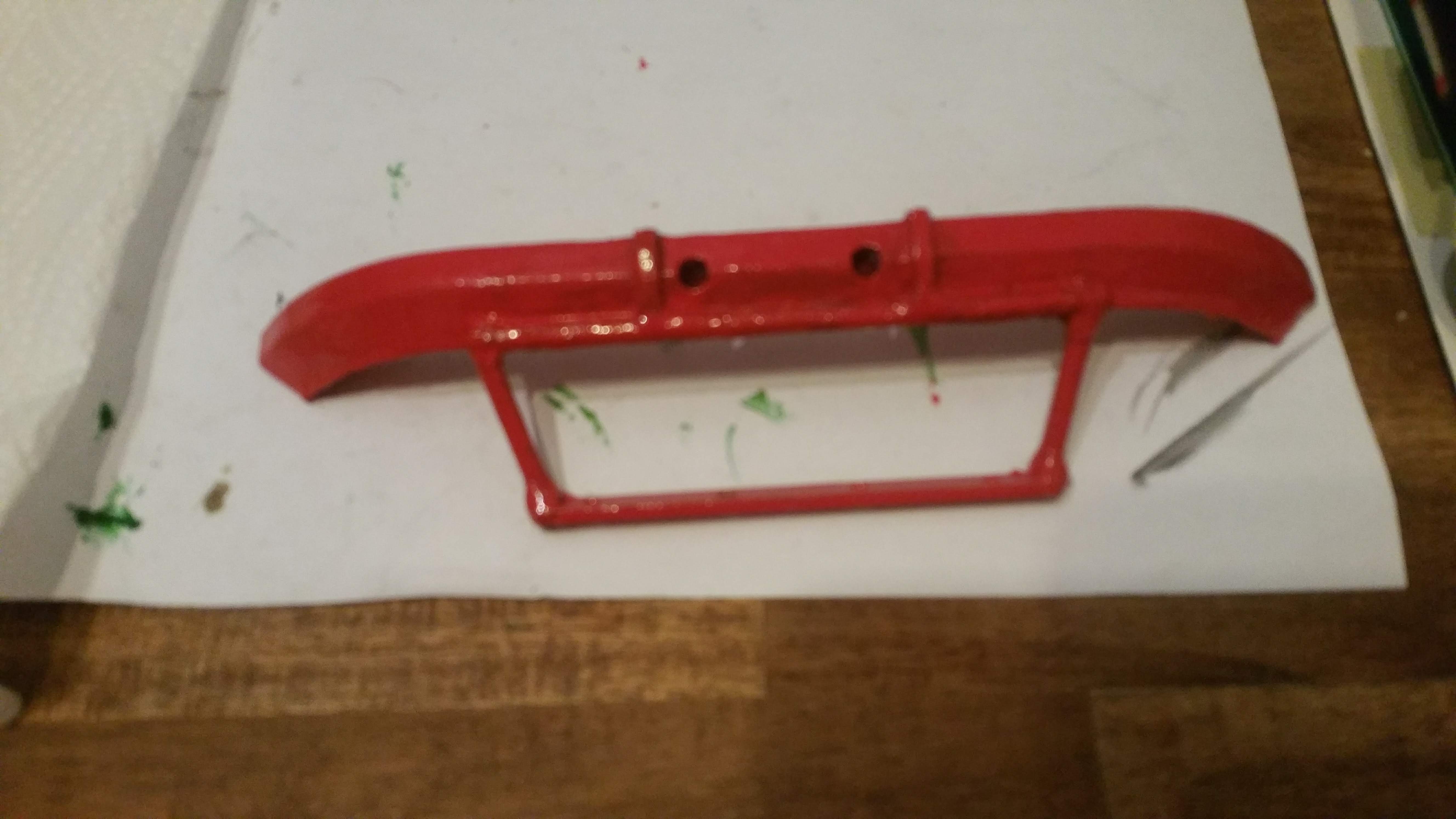

Stoßstange aus Kunststoff mit Messinglampenbügel.

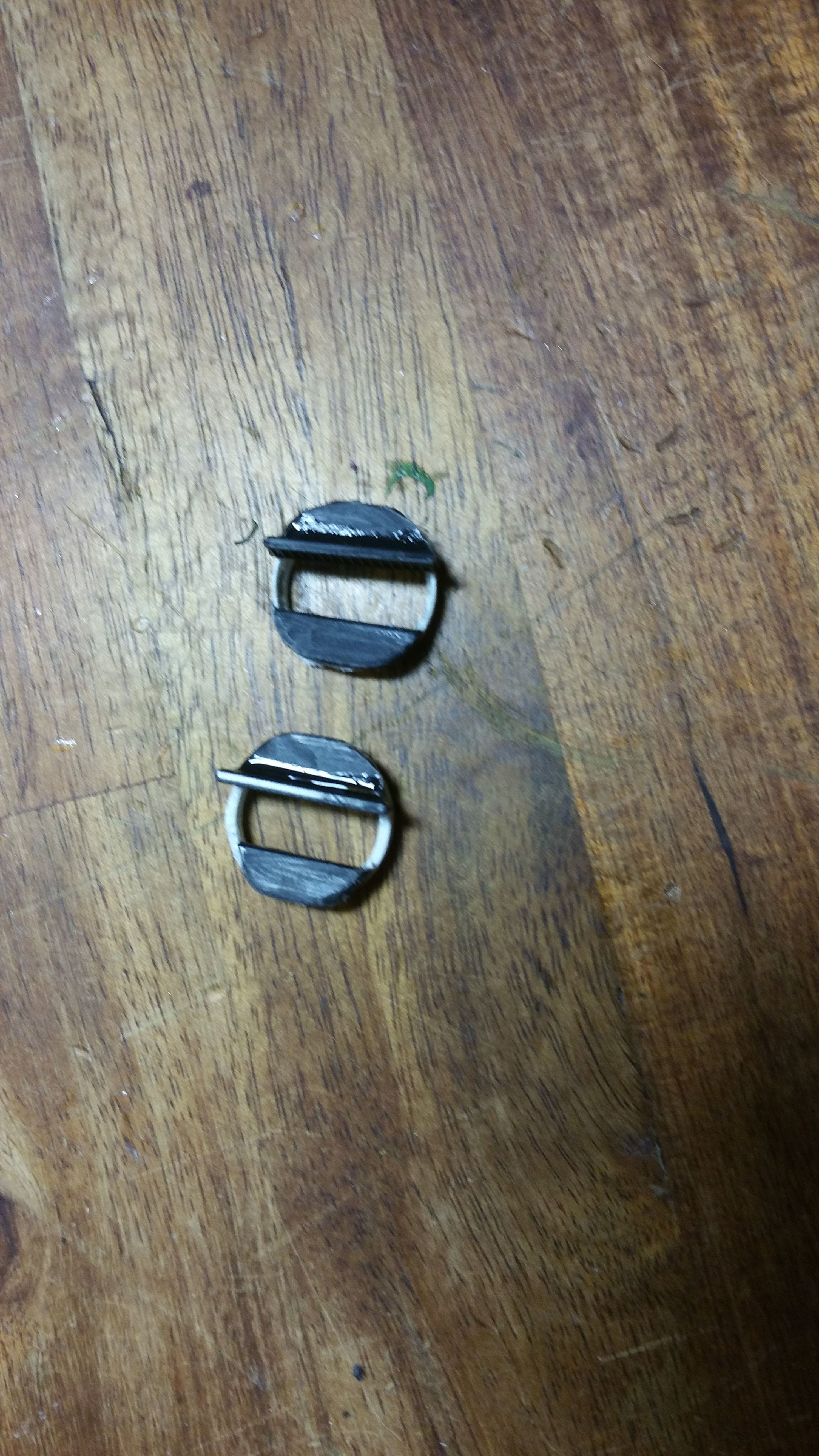

Blinker- und Lampenschutzgitter aus Büroklammern.
