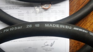

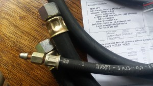

  • Kann ich so nicht Bestätigen, das Gummi war zu DDR Zeiten besser, habe L60 Radbremszylinder die sind noch IO.
    Habe vor ca 4 Jahren bei Hoffmüller mal W50 Radbremszylinder gekauft und leider zu Spät von innen Kontrolliert, da war nicht eine Bohrung für die Manschetten in Ordnung (fehlstellen im Chinaguß) und habe Sie dann verschrottet.
    Bei einem Kumpel BV3 aus Ungarn über Rink gekauft, da war das Gehäuse / Guß undicht !!
    Natürlich würde ich auch keine DDR Bremsschläuche verbauen, hatte aber auch von IFA-Teile welche die an der Verpressung undicht waren.
    Regenerierte Bremsbacken von Rink die nicht überdreht waren , wurde zu DDR Zeiten immer gemacht, dadurch probleme mit der Einstellung der Radbremse.
