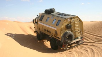

    War Ende 2006 mit dem UFO in Tunesien, traumhaft wie der durch die Dünen geht...
    ...hier - wenns hinhaut - ein Bild, um auf den Geschmack zu kommen.
