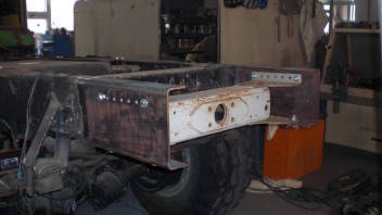

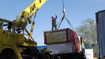

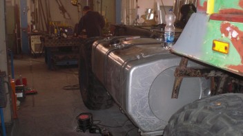

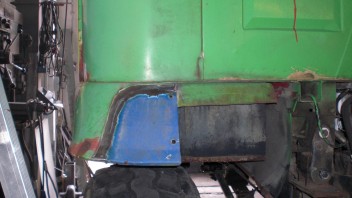

    Auch wir möchten den Gastgebern Hanno und ich glaube Hanno`s Frau heißt Michaela, nochmal ein herzliches Danke für das schöne Wochenende und die Unterstützung sagen. Dank der bereitgestellten Technik und die Hilfe der IFA-Schrauber konnten die geplanten Arbeiten umgesetzt werden. Und nicht zu vergessen, das leibliche Wohl sowie nette und informative Gespräche kamen auch nicht zu kurz. Die großartige Aussicht auf Ludwigsfelde von der Kranspitze aus und alles immer mit Öl und Dieselgeruch in der Nase. Es war wunderbar. Gerne einmal wieder.
    Folgende Arbeiten standen auf dem Plan: Koffer abheben, 500 Liter Tank anbauen. Rahmen verlängern, eine kleine Ecke vom Kotflügel ausbessern. Und haben wir auch alles geschafft.
    Eure IFA-Schnecke
