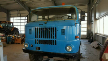

Das Ansaugrohr hatte ich ausbaut war auch frei!! Druck war nicht gerade doll!! Habe das Sieb auch gereinigt!! Werde mal spaßeshalber die Handpumpe wechseln!!
Hallo wollte am samstag mein W50 umsetzen sprang nach 3wochen 1x vorglühen auch an Luftgepumpt und beim los fahren stottert er schon und ging aus.
Habe dan nochmal vorgeglüht wollte starten aber ging nix. Habe versucht mit der Handpumpe diesel anzupumpen aber es kommt nix an habe auch entlüftung geöffnet es kommt nix raus.
Tank ist dreiviertel voll.
Kann es an der Handpumpe liegen das sie defekt ist??
Oder wo kann noch der Fehler liegen?? Leitung sind alle frei!!!
mfg chris
Alles klar dann werden ich Wochenende mal ein bestellen.
Danke für die schnelle Antwort.
Mfg Chris

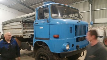

Hallo ich bin der Chris, komme aus Mühlenbeck bei Oranienburg bin 30jahre alt.
Beruflichfahre ich Lkw Nah und Fernverkehr. Privat helfe ich im Nachbarort ein
guten Kumpel jedes jahr das Heu und Stroh einfahren.
Hatte bis November noch ein ZT 323 aber der wurde mehr und mehr Krank. So musste
ich mich nach langem Überlegen doch von ihm Trennen.
Danach ging ich auf die suche nach einem IFA, das war auch noch ein Fahrzeug was mich schon immer gefiel da mein Großvater auf der LPG ein fuhr.
Im Netz fand ich dann ein IFA LAZ Bj 83 er stand in Querfurt auf einer AGRA. Dann fuhr ich mit 2 Freunde und mit Rote Kennzeichen, paar ersatzteile nach Querfurt. Dort machten wir eine Probefahrt und nahmen die 170km richtung Heimat mit dem IFA auf. (Landstarße)
Bis Dessau sind wir gekommen dort mussten wir halten weil ein Heizungsschlauch defekt war und wir wasser verloren,und natürlich nicht die größe bei hatten.
Also blind gemacht kühlwasser rauf und weiter ging die Fahrt ohne Heizung.
5kmvorm Ziel ging der IFA auf einmal richtung los bin vom gas aber er drehte weiter, schnell abgewirkt und geguckt was ihm fehlt war zum glücknur das Gasgestänge von der Kugel gerutscht.
Kommt wohl durch die Jahre aber wurde am nächsten Tag gleich behoben und ein rundgang gemachtwas Noch alles gemacht werden muss das er wieder flott läuft.
Naja so nach und nach wird alles gemacht aber es hält sich im rahmen Ölwechsel, alle Wasserleitung wechseln, Bremsen durch gucken ansonsten geht alles!!
Schöne Grüße Chris

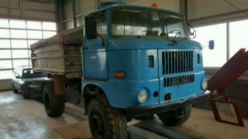

Hallo ist das mit der Genehmigung noch aktuell oder hat sich da schon was geändert??
Habe ein W50 kipper H kennzeichen soll ein HL 40 DDR Leutewagen von treffen zu treffen ziehen.
Dekra meinte ich müsste w50 und Anhänger umbauen auf 2kreis
