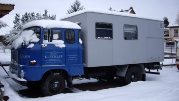

Hier nun ein Bild von Heute.
Mahlzeit,
auch mal eben durch den Schnee gestapft und nachgemessen. Breite 80mm, Länge Bolzen- Auge 765mm und Anzahl der Lagen 13. Beim genaueren hinsehen festgestellt das 2 Lagen gebrochen sind. Also def. wechseln. Schade das du keine 13- lagige da hast. Bilder hab ich auch gemacht, weiß blos nicht wie ich die hier sichtbar machen kann.
