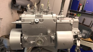

    Hallo ihr lieben.
    Wie versprochen halte ich euch heute auf dem Laufenden wie es mit meinem Projekt Vorangeht.
    Letzte Woche bekam ich meine Teile vom Strahlen zurück.
    Zwischenzeitlich hatte ich eine Lichtmaschine vom T5 angebaut und einen neue Riemenscheibe gedreht. Die neuen EinSptitzdüsen sind abgedrückt und ich habe Aus und Einlasskrümmer angebaut.
    Getriebedeckel und Riemenscheiben sind montiert und alles neu abgedichtet.
    Wasserpumpe Aufgeschraubt und die Wasser leisten zum Teil montiert
    Was jetzt noch kommt ist die Ventile einzustellen und Schläuche zu Befestigen.
    Anbei noch mal ein paar Bilder.
    Wünsche euch ein schönes Wochenende.
    9AA2B8DB-6E6E-4163-938D-9906F58B0DFF.jpeg4626DF5C-6A73-4652-ACE9-CC273EAC724A.jpeg9504058D-36C9-4D40-9678-ADC36D21B1B2.jpeg33653839-A714-455C-B804-D56016CD08F7.jpeg931E8B15-F348-4FA6-9337-8942225E015F.jpeg
    Da es jetzt in die Spannende Phase geht halte ich euch hierauf dem Laufenden.
    Natürlich gibt es noch mehr Bilder aber es würde mit Sicherheit den Rahmen sprengen alle Hochzuladen.
    Deswegen setze ich ab jetzigen Stand mit meinem berichten fort.
    Leider warte ich momentan auf meine Ölwanne und andere Anbauteile die zum Strahlen sind. ;)
    Hallo Ifa Gemeinde,
    Nachdem ich mich unter Info vorgestellt habe, und mein Vorhaben erklärt habe, mache ich hier ein neues Thema zu meiner Überholung vom W50 Motor.
    Grundlage war ein zum Schrottpreis ersteigerter 4VD 14,5/12
    Nach sorgfältiger Betrachtung war klar das ich ihn nicht in 2 Wochen hin bekomme.
    Das war Ende November.
    Zwischenzeitlich ist viel passiert.
    Um es kurz zumachen bis auf die Hauptlager wurde und wird alles überholt oder neu verbaut. Hier mal einige Bilder von vorher nachher.
    21B3C99E-AC8A-4CE8-B46A-9F94335637DE.jpegC6F712E7-8735-41BD-8DCF-76997C1D67B1.jpeg3407936B-3A6C-4457-81DA-1168A1FCFE99.jpeg
    A31D1C8F-83A7-40E9-BB6E-ED4B225C5D3F.jpeg88EE2DE0-B46B-4157-820A-ECF3E66CA5E3.jpeg3C867879-3C1C-45EA-A46D-0B7A22ED7AD8.jpeg
