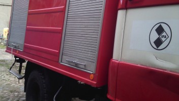

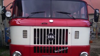

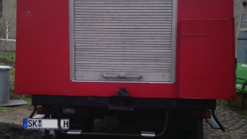

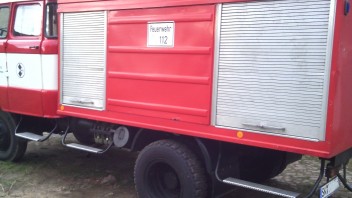

    nachdem ich mich hier gleich mit einem Gesuch vorgestellt hatte, jetzt noch mal richtig. Ich bin 38 und komme aus Landsberg. Das ich den Wuffi kriege war schon länger klar, aber holen konnte ich ihn erst am 29.12.
    Wir haben ihn 250 Km auf eigener Achse überführt. Standzeit war ca. 1 Jahr. War bis auf den Schnee ziemlich problemlos.
    Der Wuffi ist ein TLF Bj. 74 mit GMK. Er hat scheinbar in den späten 80ern mal ne Revision gehabt, daher der neue Koffer. Die letzten 2 Wochen hab ich mit Koffer leermachen, Pumpen/Tank und Antriebsgedöns ausbauen, TÜV und Ablasten auf 7,5t verbracht. Jetzt ist er auf der Straße...
    Wenn die Temperaturen etwas freundlicher werden steht noch der Vorgelegeumbau an, und dann mal sehen...
