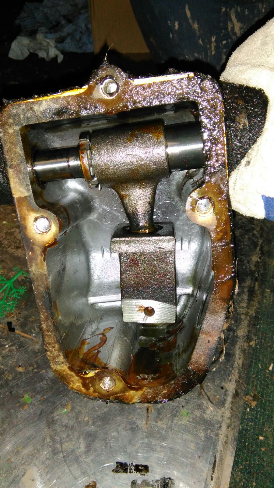

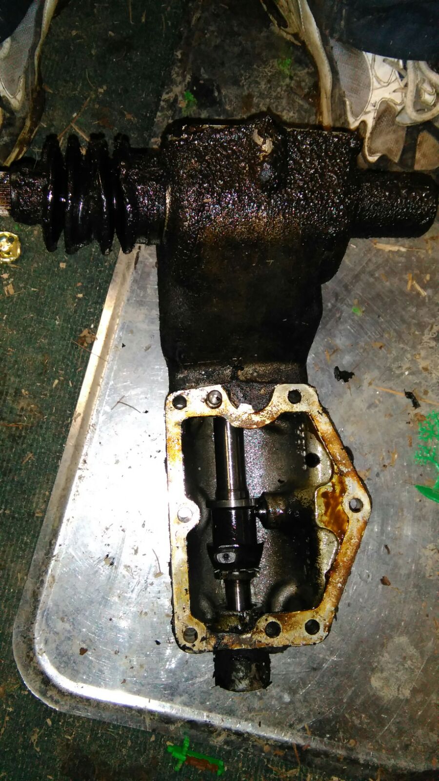

    An der vorderen Schaltbox unter dem Schalthebel waren die Gummimanschetten kaputt, die Mechanik läuft aber sauber und leichtgängig, ohne Spiel.
    An der Box oberhalb des Getriebe dasselbe Bild, alles soweit da, wo es hingehört und leicht zu bewegen.

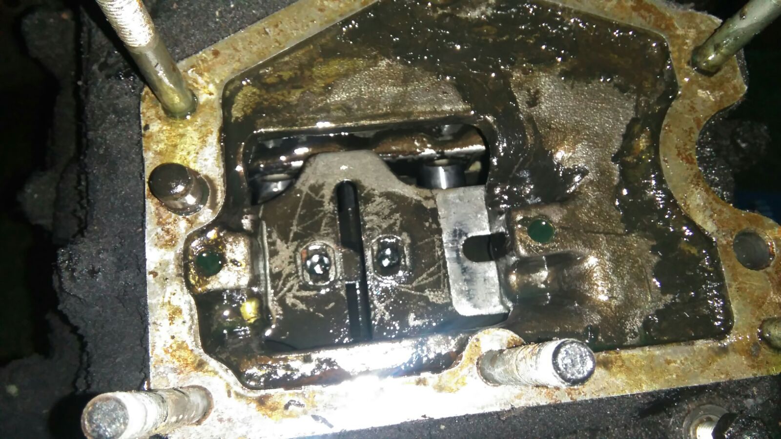

    Hier nun ein Bild in das Getriebe. Rein Optisch sieht alles iO aus, allerdings ist das „Blech“ sehr fest, und lässt sich schwer bewegen.
    Ìch frag mal ganz einfach, habt ihr Empfehlungen für eine weitere Vorgehensweise?

    Mit " Schaltkulisse" am Getriebe meint ihr da die rot umrandete Klappe? Gibt es ein Photo/Bild, wie das da innen auszusehen hat, oder sieht man direkt, wenn dort was nicht stimmt?
    MFG Christoph
