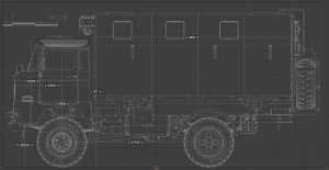

Alles anzeigenHallo Renato und AutoFill
Schoenes Wortspiel by the way ...
Ich bin echt schwer begeistert, dass ihr anbietet, die Maße zu nehmen.
Dazu dieses Bild, daran ist gut erkennbar, was ich brauche:
Hoehe Kofferaufbau
Radstand vorn nach hinten
Hoehe Fahrerhaus
und was ich vergessen habe is hier zu sehen:
3min eurer Zeit.
Ach ja und da erklaere ich auch warum es mir schwerfaellt
die Kippermaße zum Koffer ins Verhaeltnis zu setzen
DANKE euch vorab und wuensche n guten Wochenstart!
Hallo paintinx,
also dass das bei dir mit den 2,6 Metern Höhe nicht passt, liegt daran dass Du ein 2x4 und ein 4x4 Fahrzeug vergleichst.
Das in deinem Rechner hinterlegte Fahrzeug ist das 4x4 und da passen die 2,8Meter sehr gut. Auch die Proportionen passen an der Zeichnung sehr gut, sodass Du mit ein Paar Maßen alles andere sehr gut in Relation setzen kannst.
Ich habe jetzt ein Paar Maße an meinem Fahrerhaus genommen, mit denen Du deine Zeichnungsmaße vergleichen und einen Maßstab errechnen kannst. So einen Koffer wie in der Zeichnung habe ich nicht, aber auch der sieht sehr maßstabsgerteu aus.
Die gemessenen Maße:
Türbreite im Bereich Türklinke 80 cm
Türhöhe 119 cm
Fahrerhaus Höhe von unterster Kante Seitenwand zu Unterkannte Regenrinne. 168 cm. Die Dachwölbung zu messen ist sehr ungenau.
An sonsten habe ich dir noch ein Maß für deine Frontalansicht genommen. Die Breite des Mittelstückes über der Kühlermaske ist von Linie zu Linie 80 cm.
Ich hoffe das hilft dir weiter.
Viel Erfolg, Philipp
