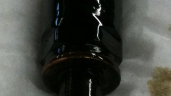

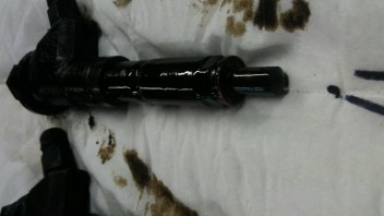

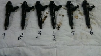

    Bei nur einer Einspritzdüse war die Düsennadel fest. Glücklicherweise im offenen Zustand, dadurch hat das zugeordnete Element der Einspritzpumpe (ESP) keinen Schaden genommen. Ansonsten hätte die ESP zur Instandsetzung nach Kyritz (in MVP) gemusst. Die Firma soll es am besten können, Tel. kann ich bei Bedarf heraussuchen.
    Die anderen 5 Düsen waren in Ordnung, wurden aber auch durch neue Düsen ersetzt.
    Die defekte Einspritzdüse war blockiert und ständig offen. Auf dem Prüfstand hat diese Düse den Kraftstoff nicht fein zerstäubt, sondern wie ein Pinkelstrahl verspritzt. Der Vorgang dürfte für uns Männer bildlich gut vorstellbar sein.

    Sechs neue Einspritzdüsen auf dem Einspritzdüsenprüfstand auf 190 bar (+/- 5 bar) eingestellt bzw. abgedrückt und eingebaut. Motor läuft wieder 1 A, Freude kommt auf.
