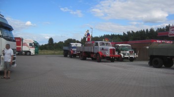

Jo, der Kraz war dieses Jahr auch in Lenzen beim H 6 Treffen. Imposante Erscheinung und der Sound erstmal! Gänsehaut.
Lg
Kraz 255B

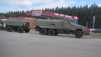

Sind auch von Lenzen zusammen hingefahren bzw. zurückgefahren im Konvoi mit G5 und Anhänger,S4000, 2x H6,2x W50 und L60....
Nächstes Jahr Lenzen wird auch noch angekuppelt(TL mit irgendwas drauf).
Tolles Treffen dort. -

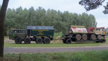

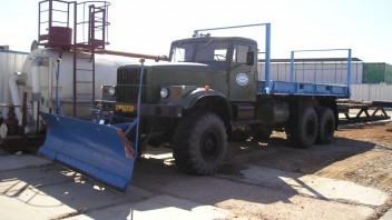

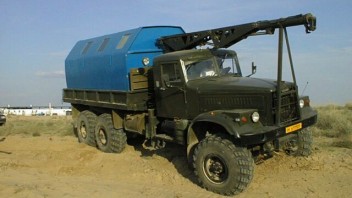

Und nun zum Kraz 255B noch einmal, ich habe jahrelang während meiner Armeezeit unter anderen Fahrschulfahrzeug und meiner Kasachstanzeit als Transport und Bergefahrzeug einige 1000 km Kraz gefahren. Extra aus Deutschland mit genommen. So schlimm wie einige schreiben lenkt und fährt er nicht, sofern alles in Ordnung gehalten wird. Sicherlich sind Platten- und Asphaltstraßen nicht unbedingt das schönste Vergnügen. Aber im Sand und Morast ist er sehr gut. Natürlich nicht so wie meine Tatras, aber die hatte ich damals noch nicht.Ich habe mal Bilder von zwei meiner aus Deutschland stammenden Kraz angehängt. Den Kraz mit dem LAK fahre ich gerade. Es war mein Werkstattfahrzeug. Und ein Bild von meinem Tatrazug, für den ich seit 2005 eine Schwerlastgenehmigung habe.
