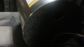

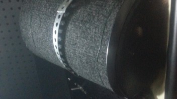

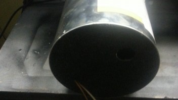

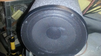

Hier mal eine kleine Bastellei um ein paar Boxen für den IFA zu basteln. Verwendet wurden leere Farbdosen aus Metall und Einbauboxen mit passenden Durchmesser 170 mm. und Teppichbelag. Die Farbschicht im Inneren der Dose sorgt für eine gute Dämpfung, ebenfalls der Teppichbelag. An der Rückwand der Dose sollte eine Öffnung von 20 mm eingearbeitet werden, zum Druckausgleich.
