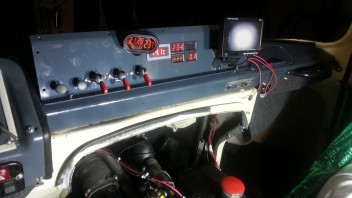

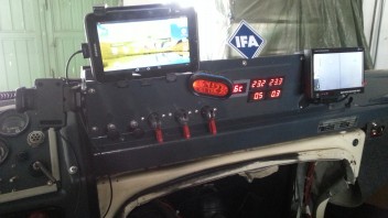

  • Hallo, wir haben uns jetzt schlussendlich für das Snooper ventura Pro S5000 mit Rückfahrkamera entschieden. Ist zwar nicht günstig, spricht uns aber am meisten an. Das Teil müsste die nächsten Tage bei uns sein. Mal gucken wie es dann ist. Werde berichten...
  • Hallo, wir haben jetzt das gewünschte Gerät bekommen. Habe gestern auch angefangen die Kamera am oberen Kofferrand mittig zu montieren. Erst hatte ich etwas Bedenken wegen des schon fertigen Ausbaus. Habe aber damals ausversehen schon so gebaut das man die Kamera doch problemlos installieren konnte;-)
    Die Kamera macht sehr gute Bilder, ich kann jetzt von der hinteren unteren Kannte ca 10m nach hinten sehen und ca 6m in der Breite. Jetzt muss ich nur noch das Kabel nach vorn verlegen und im Fahrerhaus alles verknoten... Dann sollte alles funktionieren. In Peckfitz wird dann probiert;-)
