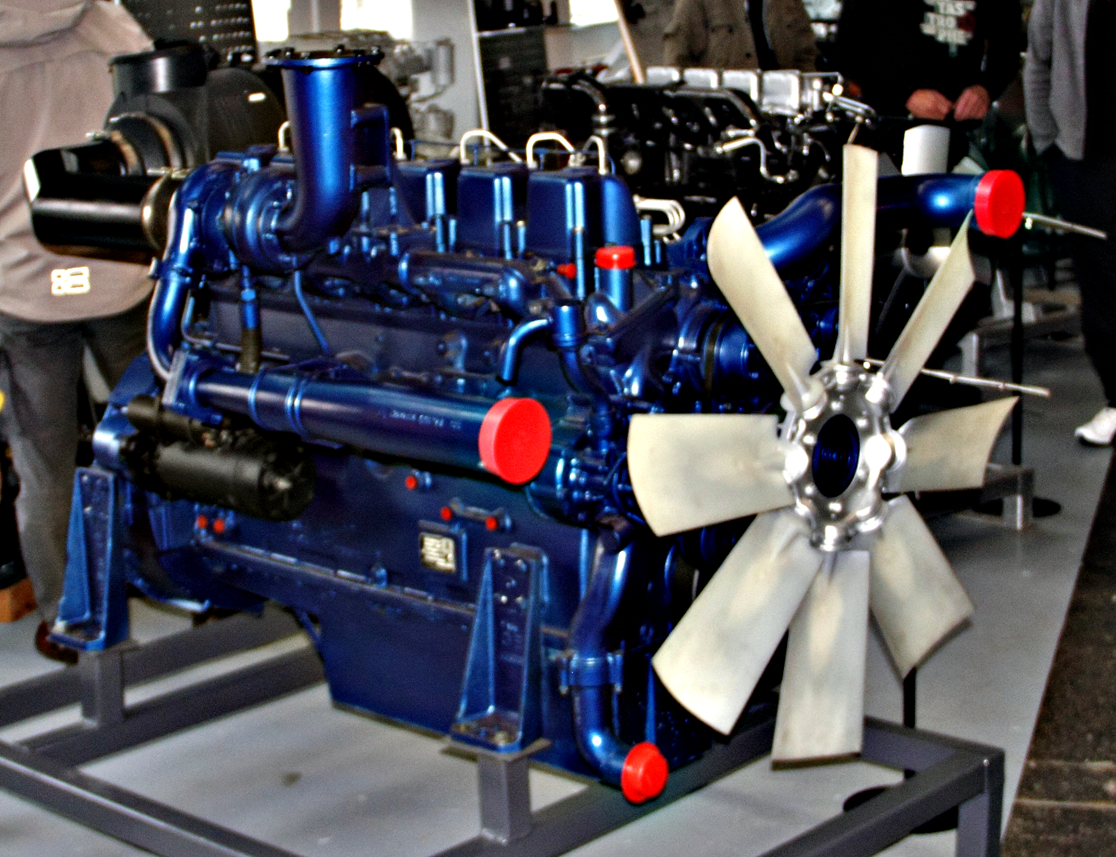

    KIRLOSKAR 6SL 1500TA G3
    Der 6 VD 13,5 /11,8 welcher in der DDR entwickelt wurde und z. B. im IFA LKW L60 zum Einsatz kam, wird heute noch in Indien als weiterentwickelter Motor KIRLOSKAR 6SL 1500TA G3 und KIRLOSKAR 6SL8800TA produziert, mit Ladeluftkühlung leistet er 310 PS. Einen solchen Motor kann man im IFA Museum Nordhausen besichtigen.
