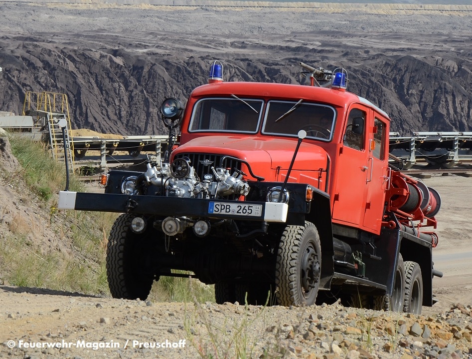

    Tanklöschfahrzeug TLF 15 auf einem IFA G5 des VEB Kraftfahrzeugwerks Werdau der Feuerwehr Spremberg von 1953. Foto: Preuschoff

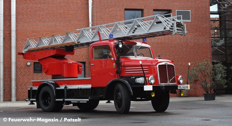

    Drehleiter (DL) 25 der Feuerwehr Torgaz, Baujahr zirka 1965, vom VEB Löschgerätewerk Luckenwalde. Foto: Patzelt

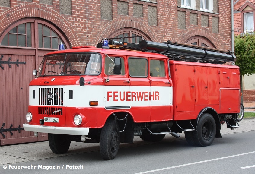

    Das LF 16-TS auf IFA W 50-L der Feuerwehr Torgau ist noch komplett einsatzbereit. Das Fahrzeug wird von der Jugendfeuerwehr für die Ausbildung genutzt. Foto: Patzelt
