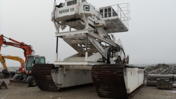

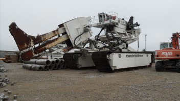

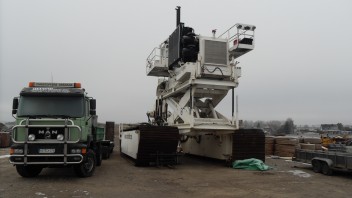

    richtig, mit IFA Technik hat das nichts zu tun.
    Die Technik ist jedoch beeindruckend.
    Hinweis:
    Die Maschine dient der Verlegung von Drainage Rohren auf grossen Feldern.
    Hat es alles schon einmal gegeben und es hatte sich bewährt.
    Man hat also sehr lange gebraucht, aber doch wieder erkannt, dass die Feldentwässerung erforderlich ist.
    Die Bauern können im Frühjahr somit dank der Drainage-Entwässerung die Felder früher als zuvor bestellen.
