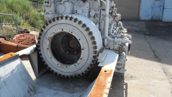

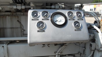

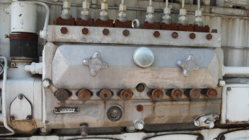

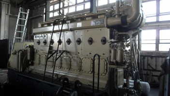

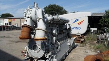

    Hallo Jungs,
    neue Fotos von der nächsten Serie Schiffsdiesel sind eingetroffen. Werde diese vorsichtshalber erst veröffentlichen, wenn das "okay" von dem verantwortlichen Mann vor Ort vorliegt, der ist z.-Zt. im Urlaub.
    Begründung: Die Sache scheint doch ein umfangreicher Auftrag zu sein. Möchte hier der Werkstatt keinen Stress machen, da hier mittels Fotos über Kundenaufträge berichtet wird.
    Als Ersatz schlage ich mein folgendes Thema zu Schiffsdieseln vor.
    Habe damals dort mitgewirkt, Fotos sind mein Eigentum und was wichtig ist, es ist ein öffentliches Gebäude.
    http://www.lkw-allrad.de/forum…mit-man-12-zyl-v-motoren/
