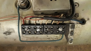

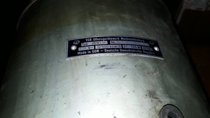

Hey,
ja ob das Sinn macht sich dafür eine Regelung zu bauen keine Ahnung. Aber ist ja ein interessanten Gedankenspiel. Aber wenn der Energieelektroniker das schon aufgegeben hat dann werde ich als Industrie Mechatroniker das wohl sein lassen
Im Anhang nochmal drei Bilder wie versprochen.
Grüße
Jens
