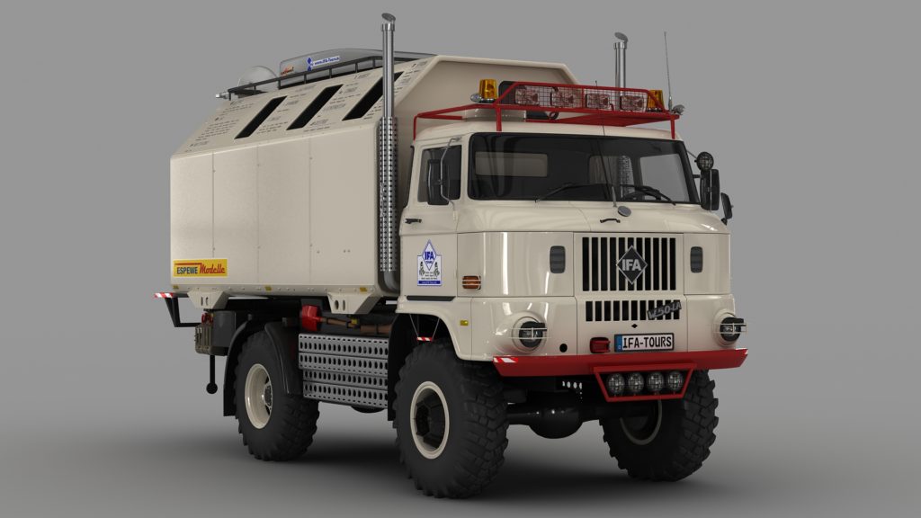

IFA LKW  W50 LA/A/C „Expedition“ 4×4 in 3D

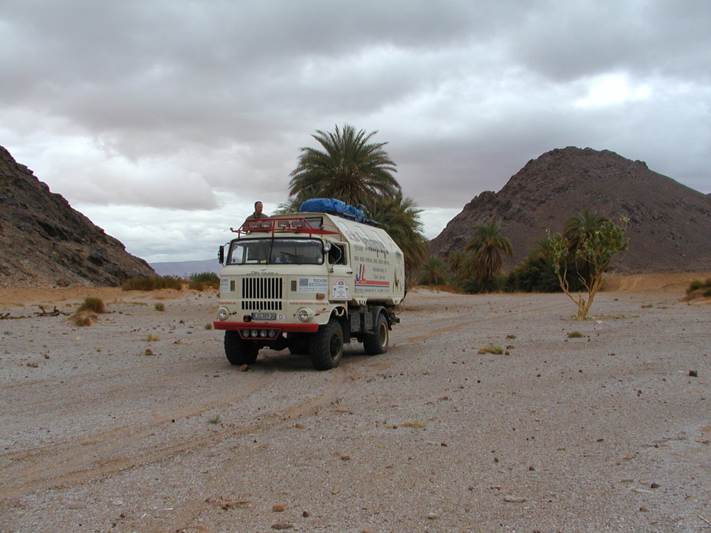

IFA W50 unterwegs in Algerien und der Sahara

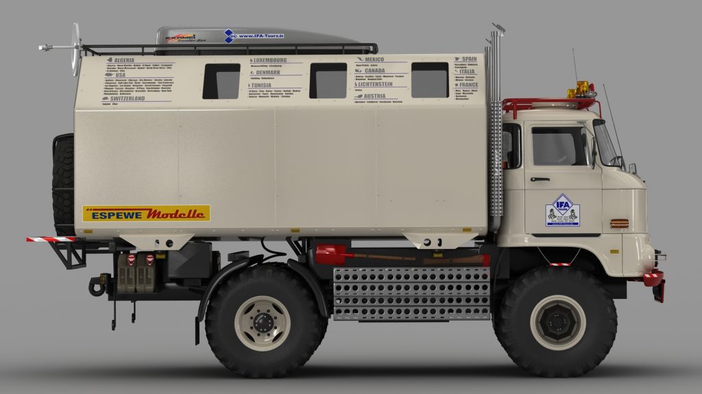

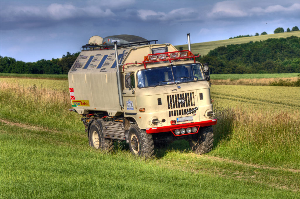

Spécifications IFA W50 LA / A / C:
Configuration:
4 × 4
Moteur:
Type de moteur R-4 diesel 4 VD14, 5/12-1 SRW Déplacement liquide refroidi (6500 cm ³) 6,56 Alésage x course (mm) 120 x 145 Puissance maximale (ch) 125 / (kW) 92 à 2 300 min -1 max. Couple (Nm) 422 à 1 350 min -1
Embrayage:
embrayage multidisque à commande mécanique
Boîte de vitesses:
levier de vitesse mécanique, 5 vitesses avant 1 arrière quatre roues motrices et de la réduction, ainsi que l’essieu arrière, boîte de vitesses et les différentiels de Vorderachsperre
Système de contrôle de pression des pneus:
pour les 4 roues commandés depuis la cabine, de remplissage et de vidange
Watanlage:
profondeur d’eau allant jusqu’à 1000 mm
Winch:
10 tonnes de force de traction à la boîte de vitesses bride avec guide-câble pour l’avant et à l’arrière.
Cadre:
Chevalement riveté
Suspension (avant / arrière):
Spring suspension / leaf suspension avec amortisseurs, suspension caoutchouc auxiliaire pour le montage et la cabine D’amortissement (avant / arrière):
Amortisseur télescopique
Utilisation:
hydraulique, assistée
Roues:
pneus ballon 16/70-20
Système de freinage:
pneumatique-hydraulique à quatre roues expansion freins (double circuit) Dépendant de la charge de freinage sur l’essieu arrière,
Frein de stationnement:
frein de stationnement à ressort.
Frein supplémentaire:
frein moteur (interruption de l’alimentation en carburant)
Installation électrique:
24 V Alternateur 28 V / 25 Amp
Dimensions: (selon le modèle) pour ce véhicule avec BAC II
Longueur = 6750 mm Largeur = 2500mm Hauteur = 3500 mm
Empattement:
3200 mm
Messes: la masse du véhicule à vide:
5000 kg Masse à vide cas (GRP LAKII) environ 1000 kg à vide PTAC du véhicule 9000 kg
Masse remorquable:
9000 kg
Capacité du réservoir:
150 litres
Sièges:
Cabine: cabine avancée (fixe)
Vitesse (km / h) en fonction du rapport d’essieu
60/80/90 kmh
IFA W50 est probablement l’un des plus populaires „Est-véhicules», qui sont utilisés pour la camionnette de camping ou de l’expédition par camion basée sur, mais cela a aussi une raison simple. Tout le monde avec un peu d’habileté technique peut entretenir et réparer le véhicule, il n’y a pas des ensembles complexes et l’électronique. Le véhicule n’est pas nécessairement la mesure de toutes choses, mais il faut également noter que ce véhicule a été développé dans les années 60 et l’état de l’art d’aujourd’hui est différent. En outre, pour nommer les faibles prix d’achat et la robustesse du véhicule. Déjà la superstructure de GRP, offre grâce à son matériau utilisé, le matériau idéal pour la construction d’un campeur sur la base. L’équipement de série de ce véhicule EX-militaire, permet peu à désirer en termes de capacités hors route. Jusqu’à 10 boîtes de 20 litres peut être effectuée en standard entre parenthèses, surtout dans le cas est aussi la génératrice de secours standard (2 kW) et un générateur pour alimenter intégré avec différentes tensions (24/220/380 volts).
